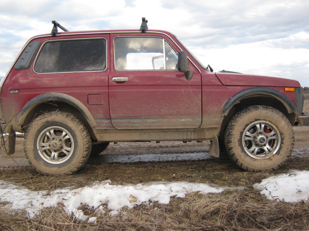

QUOTE(GHOST @ Feb 13 2013, 13:30)
медведь стоит и зимой и летом доволен
