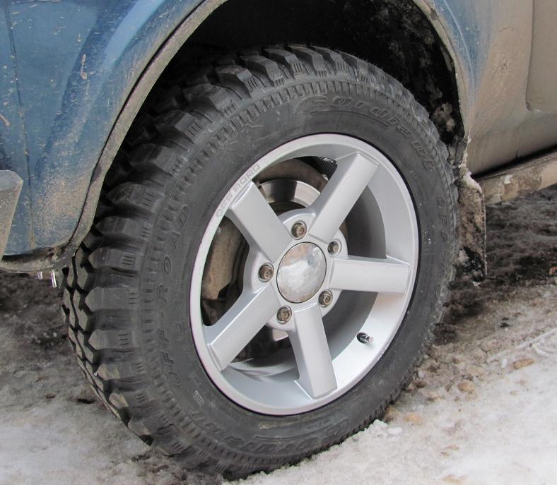

mladshy А можно параметры дисков? И фотку задних арок - проблема там.
Видимо, меня кинули с дисками... Х.З. Или машины действительно все разные с конвеера ТАЗа сходят... Не знаю... К Кордианту претензий нет - резина отличная! Но вот цепляет при просадки и всё тут... Пока нет ни возможности, ни желания бороться. Позже...
Уже 2 раза посадил Ниву. Первый раз у резины не было шанса - ья налетел на льдину и вывесел все колёса... Другой раз машина зарылась в супер мокрой глиняной каше (ума хватило туда влезть!). Выташил УАЗ на тех же КордахОфРоуд. (ну он то тащил с сухого места, я с собой довольно длинный трос стальной вожу)

В сети нашёл фото, а свою сфоткаю завтро.

Руся, вылет дисков в посте есть - 45мм. А у Вас, насколько помню -35.
т.е колеса торчат из арки на 10мм дальше, чем у mladshy. Вот этот сантиметр, плюс индивидуальные особенности каждой Нивы и решают...
Каким местом покрышка цепляет?

Копец Цепляют о заднюю часть задней арки. Смотрел внимательно - 1 см, боюсь, не спасёт... Попробую, поставлю диски от ШНивы... не великие деньги... Так то резина хороша. Только вот сейчас опять сел около дома, в глине зарылся... Ну и грязюка у нас тут!

300-й, у тебя ж теперь крок? Он чуть тяжелее и именно в жопе. Пружины чуть больше просаживаются. Вот и не хватает 0,5 - 1см. Проставки под пружины воткни.

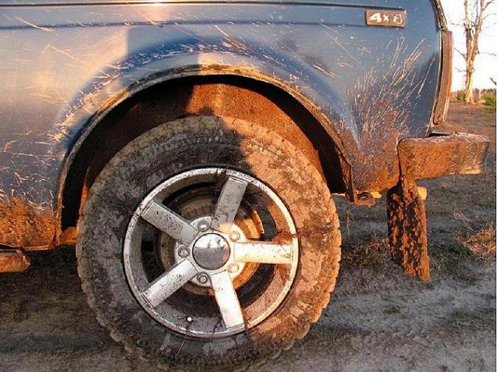

Руся, как обещал выставляю задок своей нивы с двумя пассажирами в салоне и ответь у тебя колёса цепляют за обе арки или одну.

mladshy За обе сразу. Это не перекос Панера.
Энди, я тоже склоняюсь к проставкам. Пока просто не до того - горячая пора!!! Охота+раскопки=3-4 часа на сон...
