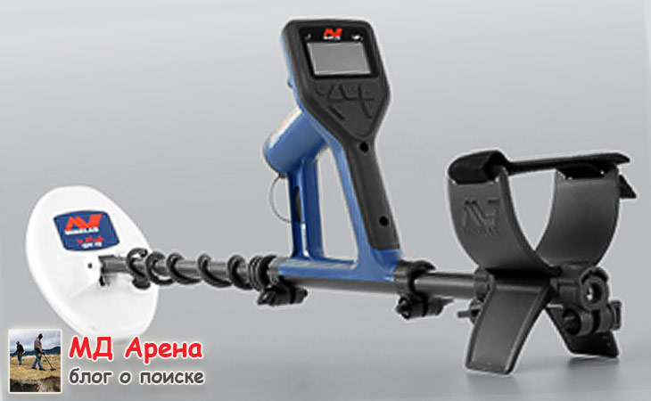

Можно много чего говорить, не замечая главного - от конструкции прямо веет правильностью и прочностью, лёгкими настройками под любые руки, а дизайн вообще чем-то напоминает пистолет-пулемёт, а не пластилин с трясущимися во время махов катушками и лопающимися от не сильных ударов насверленными отверстиями хрупкими говнотрубками.
Ну, были бы кости, а мясо нарастёт - где какие головки с нужными прошивками будут востребованы, туда такие Минелаб и отправит по заказу rolleyes.gif (если кто-нить не угробит этого соблазнительного своей внешней оболочкой конкурента-красавца)

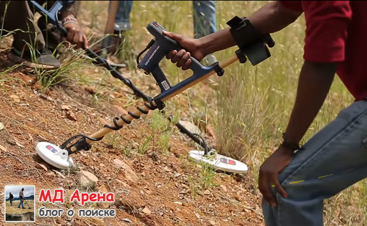

Нет пока на него никаких обзоров, так что спешить не надо. Если он вдруг действительно только в пустыне работает, то зачем он нам ??

При такой рабочей частоте малейшая солевая , кислотная или щелочная составляющая почвы при незначительной ее влажности сделает этот шедевр" абсолютно бесполезным.
Это явно не для средней полосы.
Все как всегда. minelablogo.gif сколь угодно подробно будет рассказывать о преимуществах вторичных показателей назначения - ЖПСах , масках и прочей муйни. И ни слова о первичных - чувствительности в грунте (хотя бы общие комментарии) , глубине достоверной идентификации целей на различных почвах и скоростных свойствах.
А конструкция интригующая ....

про поисковые качества судить опытным камрадам. а вот дизайнера я бы расстрелял. я вижу гоу-файндовский дисплей и сзади к нему женский фен присобачен суровой мужской рукой. сразу Туполева вспомнил "некрасивый самолет не полетит".

Этот детектор делали не для красоты, а для простоты и надёжности. Чтобы ничего не торчало и не ломалось. Ему летать не надо, пусть надёжно ползает ...
P.S. Кстати присмотритесь к конструкции - кажется такое впервые в мире. Штанга скручивается из 3 частей ! 13.gif Прибор и подлокотник можно установить как Вам хочется !! 12.gif
по картинкам сложно судить о качествах прибора. а за подлокотник-так он у многих приборов регулируется. нагрузки там на штангу достаточно большие и лишнее сочленение вряд ли необходимо. мне ,например ,не нравится как у аськи штанги при каждом махе хлюпают.

Общее впечатление, что это в общем-то гоу-финд с измененной прошивкой, в другой упаковке и по другой цене. ddd.gif Что-то лабусы деградируют.
