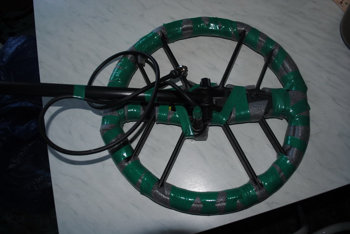

Понравилась защита, которую сделал vohagor , с киевского форума.
Смысл такой по форме датчика вырезается из пластмассы лист и пристегивается
пластиковыми хомутиками, которые продаются пачками по дешевой цене.
Вот два фото, из них все понятно.

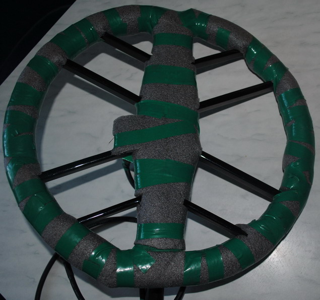

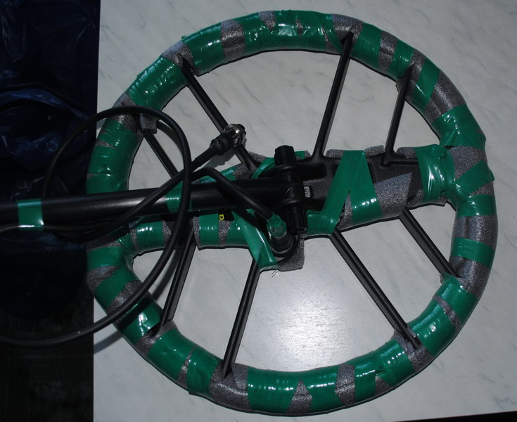

а я вот такую защиту на катушку сделал
Кто ищет ,тот всегда найдёт... и тут же сразу перепрячет!

Asmodei это что поролон?
Suojarvi
post Apr 3 2011, 19:23
Создана #75
Сообщений: 246
Из: Карелия
Пользователь №: 27,033
Металлоискатель: X-Terra 705
Репутация: 46 кг
QUOTE(Friend @ Mar 27 2011, 23:31)
Похоже на теплоизоляцию для труб.

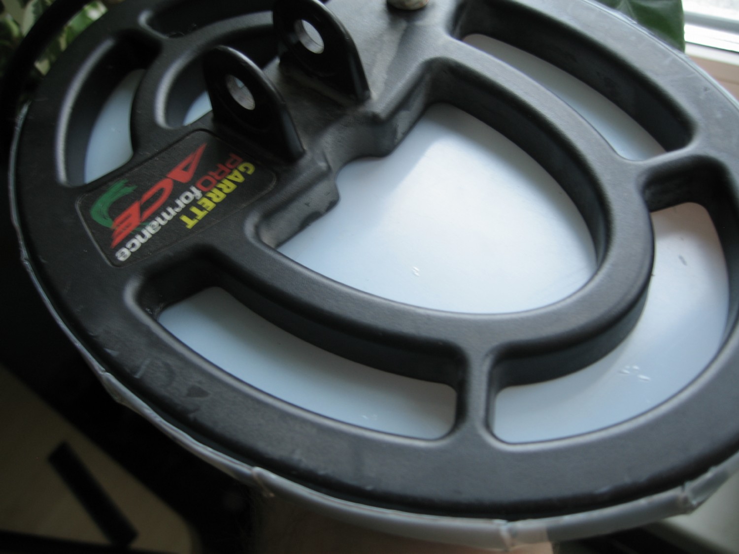

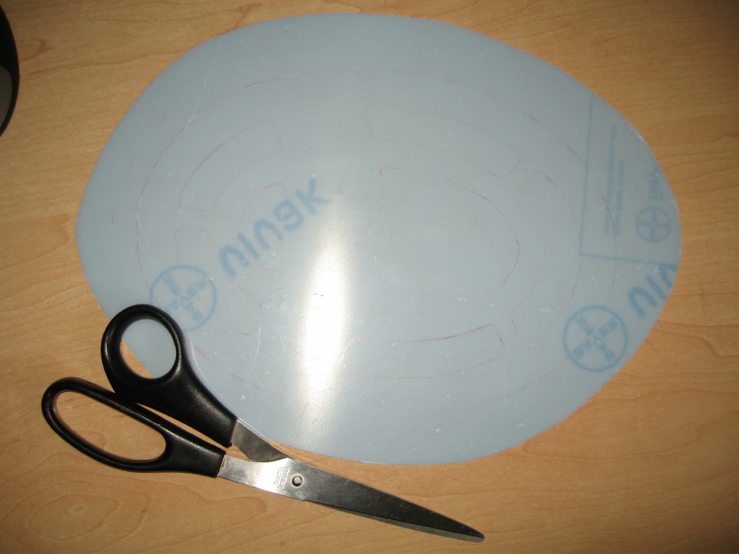

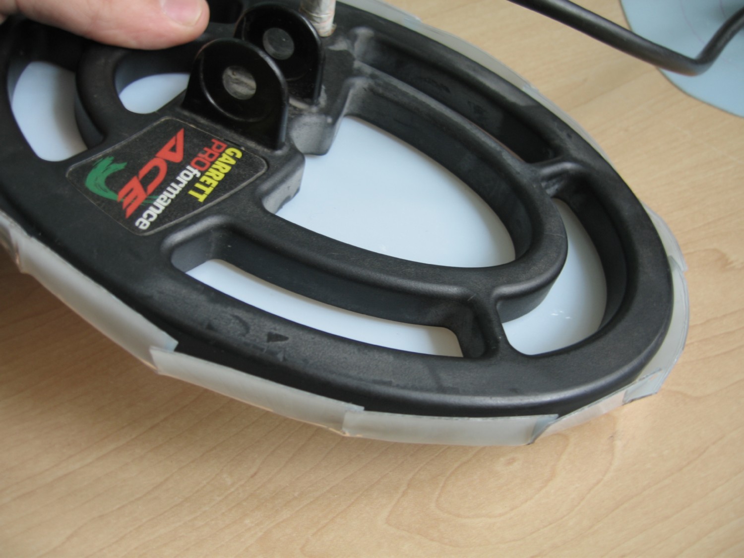

А вот мой опыт. Пробовал я сперва защищать катушку и скотчем, и изолентой и в итоге все стиралось до лохмотьев, да и видок непотребный становился и подновлять надо было, короче все это ненадолго было. И вот как то натолкнулся я на материал из рекламной мастерской, где вывески и лайтбоксы делают из прозрачного пвх какого-то (еще для сьемной тонировки он идет на авто). И замастачил неплохую защиту на мой взгляд - и сидит крепко на катушке и функциональныое назначение свое исполняет в лучшем виде - эпокидка теперь не пошоркается и неотскочит кусками))) Да и внешне тоже смотрится приятно.
1. Вобщем вырезал заготовку по размеру катушки с запасом на отбортовку.
2. разметил контур и сделал надрезы на будущей отбортовке для лучшей гибки по форме.
3. При помощи нагревания зажигалкой каждый лепесток "ромашки" обгинал по катухе в вертикальном положении.
4. Потом вырезал наслаивающиеся уголки и снова проформовал нагреванием и пальцами лепестки. В месте стыка попутно склеиваяя их "на горячую".
5. Завальцовку также легко движением пальцев сделать.
6. Снял защитные пленки-лайнеры и получилось готовое прозрачное изделие.
Защита в меру жесткая и в меру эластичная, для легкого снятия и установки. Для более надежного крепления, еще можно на одну точку посадить на двусторонний скотч. Ну это по ситуации. Можно и без этого в принципе обойтись)))))
Scipion
post Apr 6 2011, 19:49
Создана #77
Сообщений: 65
Пользователь №: 15,030
Это собсно заготовка и лепестки в загнутом состоянии.

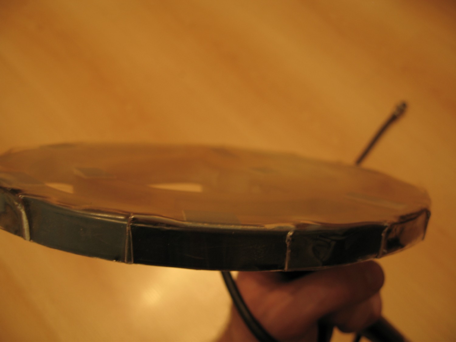

Scipion
post Apr 6 2011, 19:54
Создана #78
Сообщений: 65
Ну и завершающая стадия - формовка и финишный результат.

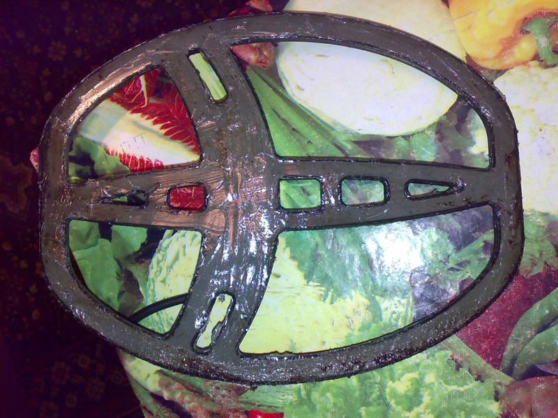

А я сначала попробовал антикором, но что-то не получилось. Не захотел прилипать sad.gif . Но потом купил абровский прозрачный герметик и намазал низ катушки.Мазалось очень хорошо, даже понравилось cheesy.gif как сыр плевленый, ножиком. biggrin.gif
На фото чёрное, это остатки антикора
