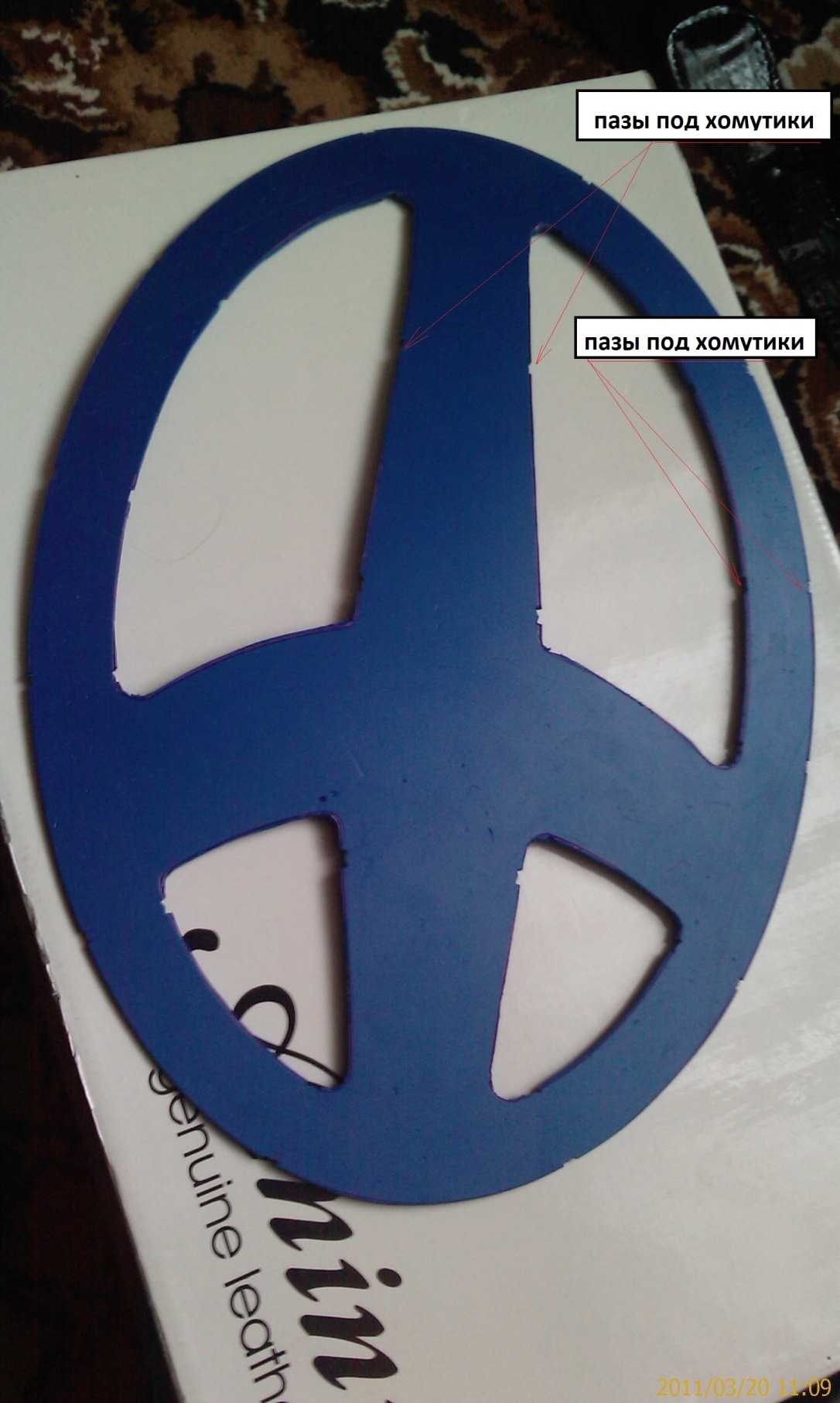

Называется этот пластик ABS легкий и как раз подходит для защиты катушки ,только я бы закрепил не стяжками ,а камерой от авто подходящего размера,и края защищает и держит неплохо.

края прекрасно защищаются выступающим на 3-5 мм рантом, а вот камера не обеспечит плотность прилегания- будет накапливаться грязь, тп- из разных вариантов, выстрадан, опробован и показал приемлемые параметры именно изложеный 49.gif

пластик-синий-около 2-3мм, достаточно мягкий, на защите катухи 12,5 видны вмятинки сбоку- от ударов-катуха, ессесно не пострадала.
но делал и с белого, очень плотного, толщиной около 1мм- просто он закончился- а брал я кусочки на халяву у рекламщиков  smile.gif
А я свою не на хомутах креплю а на двусторонный скоч , год уже отходил cheesy.gif

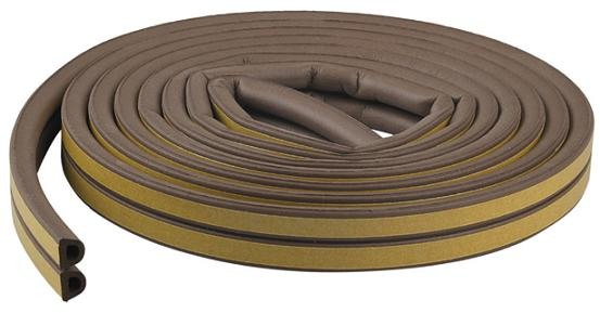

прочитал пост про оконный пвх уплотнитель...сразу пришла еще идейка, ведь продается уплотнитель резиновый для окон, но не круглый белый, а плоский на самоклейке...как на фото...По толщине вроде подходит, вот только пустоту в центре чем-нибудь заполнить или веревку соответсвующей толщины пропустить в дыру...Вроде ниче должно получиться, эстетично...только подумать еще, как попрочнее ее прикрепить, чтоб не слетела...по росе эта самоклейка отлетит в полчаса...опять хомуты? smile.gif

упс...фото то забыл приклеить
вот собственно о чем речь...
а пустоту, как вариант, силиконом залить сантехническим...не плохо аммортизировать должен и смягчать удар катухи об камень bash.gif , например..как то так...

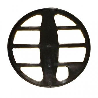

приобрел себе в магазе вместе с прибором вот такую защиту.

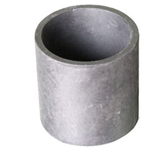

Извините, производить можно по разному, так небольшой пример , из металлообработки.
обычная втулка
которую можно сделать из заготовки "труба" стоимостью допустим 500р
или из заготовки "круг" стоимостью допустим 700р
при этом в обоих случаях будет одна и таже деталь, но в первом случае дешевле.
тут аналогичная ситуация, может производитель не разобравшись решит купить дорогой пластик, который например предназначен для пр-ва зубчатых колес.
