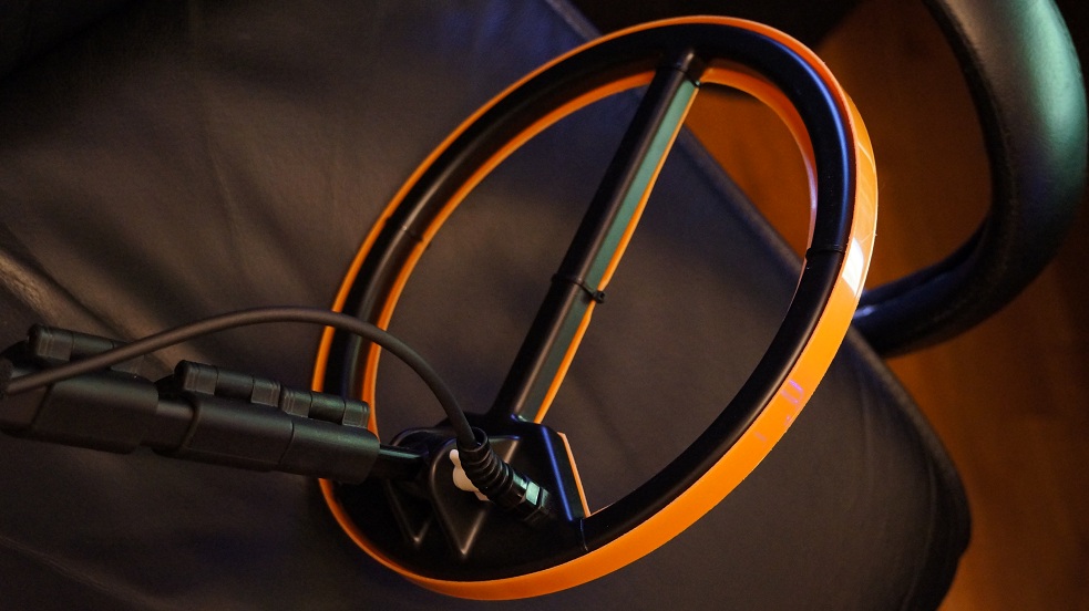

Защита под круглую катушку 25с/м крепится обычными стяжками, и всё удовольствие 70руб

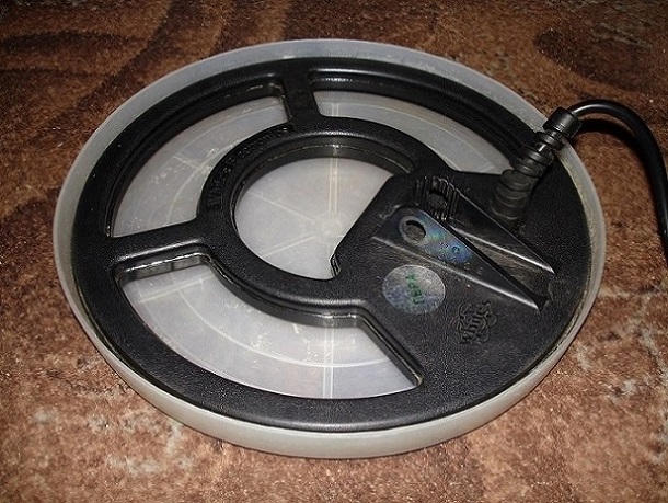

Копуша Энди
post Apr 6 2013, 19:14
Создана #105
Сообщений: 115
Зарегистрирован: 14-October 12
Пользователь №: 48,181
Металлоискатель: Prizm, Deus
Репутация: 17 кг
[attachmentid=1441303]
QUOTE(Suojarvi @ Feb 16 2013, 21:21)
...хоть крышку от ведра.
Именно! Хочу поделиться своим небольшим опытом. Катушка 9,5 дюймов, паутинка, "фирменной" защиты не существует, как мне в магазине сказали. Много чего перепробовал: сначала просто полиэтиленовые мешки - на скотч, потом круг из прессованного поролона снизу стрейч-пленкой приматывал, даже крышку от торта однажды приспособил - на час копа хватило smile.gif. Месяца полтора делал защиту из поролоновой трубки, которая с дыркой внутри: прорезал по длине скальпелем и надевал по окружности, крепил скотчем. Кстати, хорошо оберегает края, когда за камни задеваешь - но недолговечна, мне хватало на день. Идеальной защитой оказалась вставка в горловину пластиковой фляги (которая под крышкой) - только на пару сантиметров бортик срезал (фото). Еще хороший вариант - срезать или спилить донышко от старого (можно - и нового, все равно гораздо дешевле получается) пластикового ведра - бортик оставить высотой сантиметр-два. Ну а крепить можно чем угодно, скотчем, например. Я это к тому, что вокруг нас полно всякого добра, которое вполне можно приспособить для дела. И еще: для поиска защиты лучшее место - магазин хозтоваров, где пластиковая тара. Пример: "фирменная" защита на снайперку мне обошлась в 650 рублев, а в хозтоварах в это время лежала идеальная (для катушки) крышка на кастрюльку для микроволновки, в десять раз дешевле.
