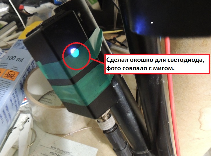

Fuma
post Dec 12 2024, 19:25
Создана #442
Сообщений: 2,248
Пользователь №: 11,796
Репутация: 1435 кг
Спасибо. Я думал, там усилитель какой то стоит. И маленький волновод. Поэкспериментирую.
Уже все готово к испытаниям. Блок пока изолентой смотал, потом заклею. Зарядка через разъем для кабеля. Катушка пока своя, родная.

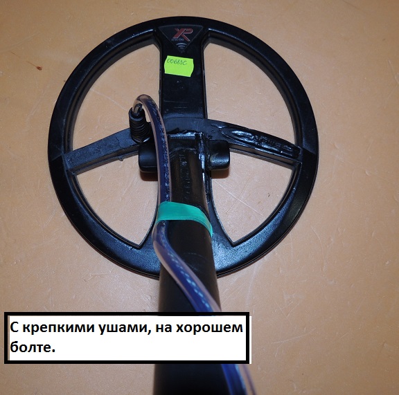

mainlord
post May 4 2025, 01:36
Создана #454
Сообщений: 850
Зарегистрирован: 29-June 11
Из: Мытищи
Пользователь №: 31,507
Репутация: 143 кг
Делал у Василия доработку деусовских катушек (заливка герметиком для предотвращения протекчек). Выполнено все красиво и аккуратно, хороший и отвественный мастер.
Фирме XP (да и не только) надо у него уроки брать на тему правильного изготовления узлов и компонентов металлодетекторов.
Ремонт ушей катушек.
WaS
post May 4 2025, 13:09
Создана #455
Сообщений: 4,020
Зарегистрирован: 2-April 08
Из: Подольск
Пользователь №: 4,159
Признаный автор
Металлоискатель: V3i/MXT
Репутация: 1364 кг
QUOTE(mainlord @ May 4 2025, 01:36)
Благодарю за оценку ! 🤝
По "доработкам" от производителя заметно, что проблема известна и её пытаются решить.
На фото ранняя катушка и свежая с доработкой - видна смазка для улучшения контакта, плюс она закрывает контакты при заливке катушки.
По факту улучшения нет, акб так же отключается..
Сообщение отредактировано WaS: May 4 2025, 13:11
