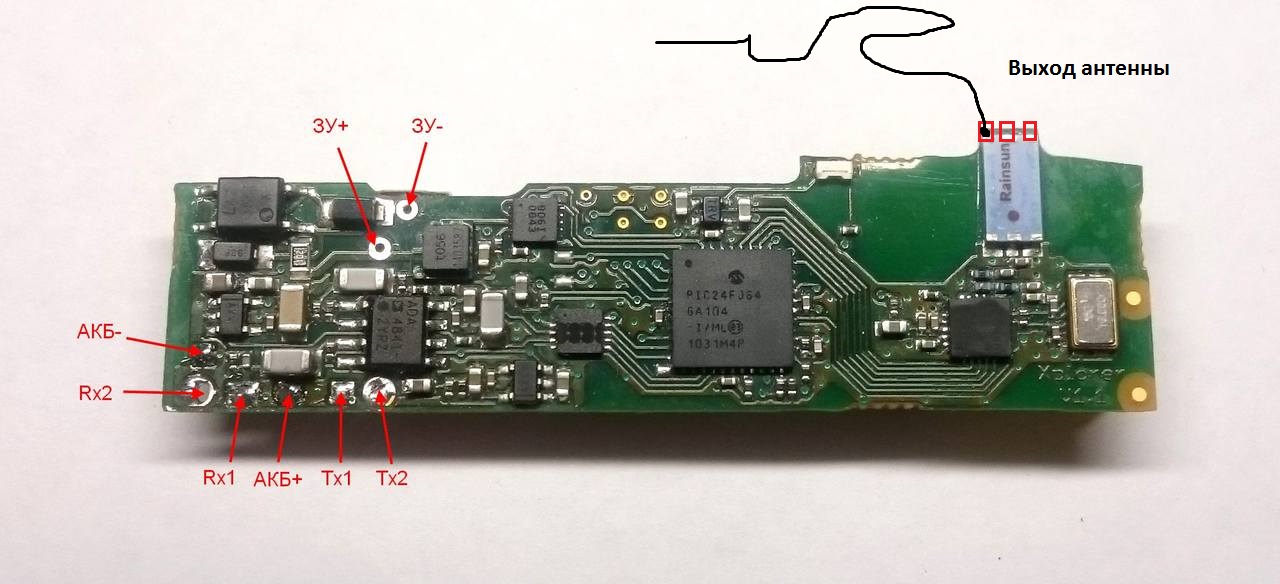

Давно лежала разобранная катушка. Руки зачесались, решил сделать, что давно хотел. Обмотки отдельно, плата отдельно в блоке. Блок на уровне локтя герметичный. Будет заходить в воду. И такой вопрос, как из этого блока вывести антенну. Как припаяться к rainsun. Картинку прилепил.
Вопрос в первую очередь к WAS но может кто реально делал подобное. Наверно надо через емкость.
Сообщение отредактировано Fuma: Dec 12 2024, 14:53

Привет, Сергей!
Такой тип антенны ставился только на ранних катушках, потом изменили формат платы и антенну сделали в виде отрезка дорожки, примерно 26мм
На твоей плате активная часть антенны на среднем контакте под точкой-ключом, к ней и надо подключаться.

Здравствуй Василий. Получается я уберу этот rainsun и заменю его куском провода? Я думал, он как то усиливает сигнал.
