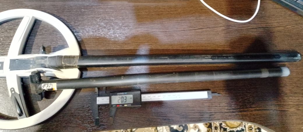

Здравствуйте. Подскажите, пожалуйста существует ли переходник (может кто-то сделал на 3d принтере) с нижней штанги Деуса на круглую трубу китайской. Диметр китайской 20 мм.
Нужен чтобы поставить белую катушку на китайскую штангу. Жаба душит покупать на гостевой вариант полноценную штангу от Деуса. Или предложите свой вариант, пока кроме круть изолентой , других нет идей.
