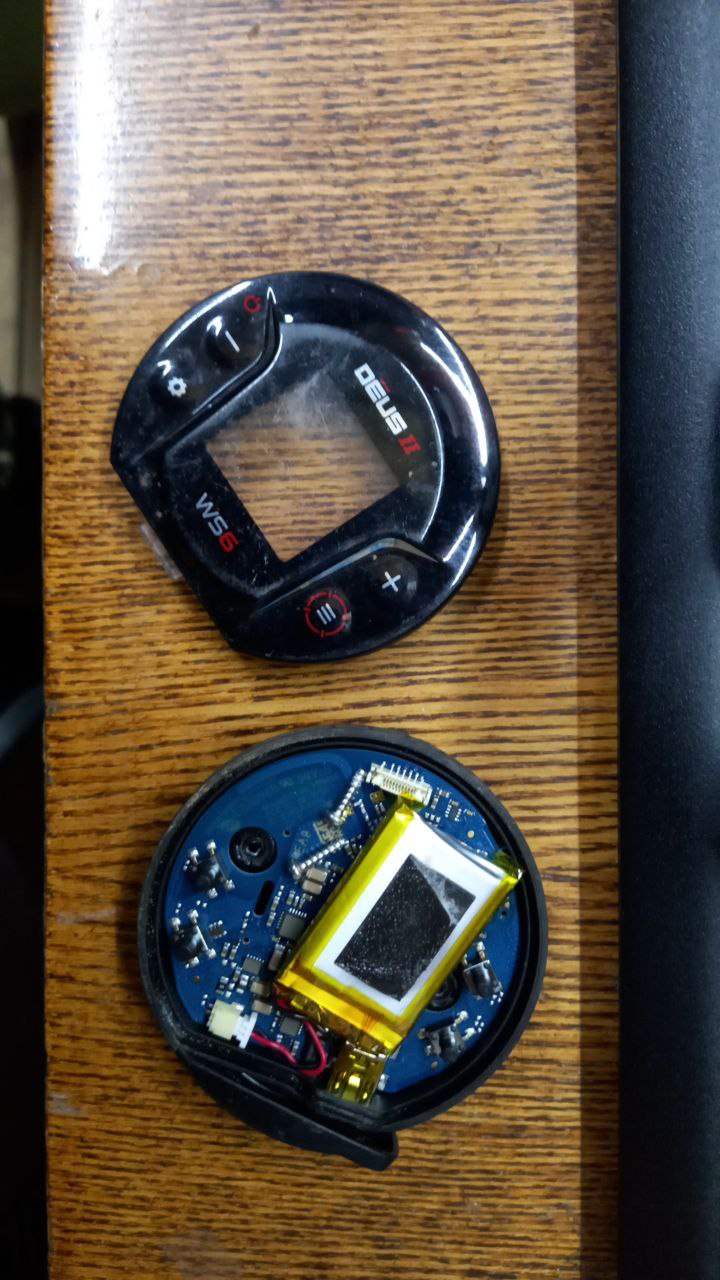

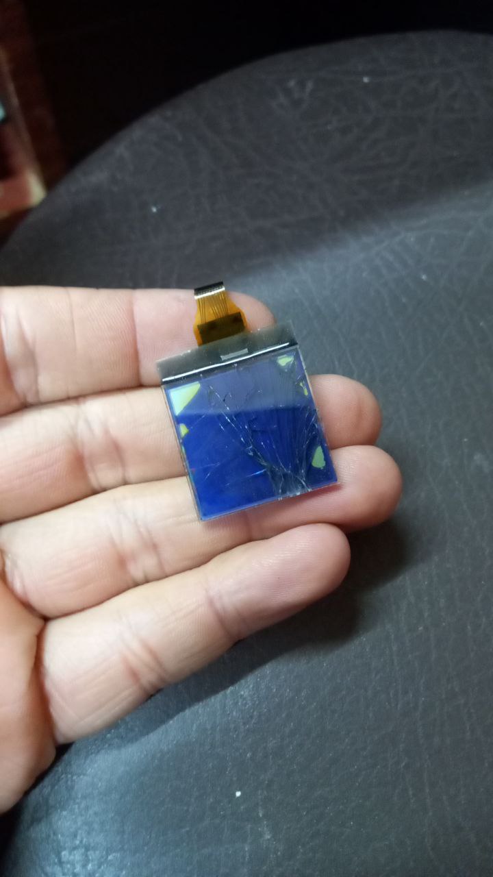

Парни,привет! Помогите дисплей найти. Никак не находится на просторах(

QUOTE(Combainer @ Sep 21 2023, 06:30)
На просторах не найти, дисплеи deus сделаны под заказ, в свободной продаже нет.
Есть шанс только через официалов.
И да, очень смело закинуть саморезы на плату с подключённым акб, так ещё и плата нужна будет wink.gif
Сообщение отредактировано WaS: Sep 21 2023, 07:23
Combainer
post Sep 21 2023, 12:56
Создана #327
Сообщений: 23
Зарегистрирован: 31-July 15
Из: Дзержинск
Пользователь №: 2,336,836
Спасибо, это друган так разобрал.нк и плата вроде заплачена.
