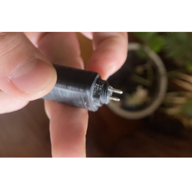

Доброго!
Я тут менял посадочное гнездо под блок.
И обратил внимание, что с одной стороны винт, а с другой болт.
Прибор покупал новым. У всех так или что это...

Привет! У всех так.
