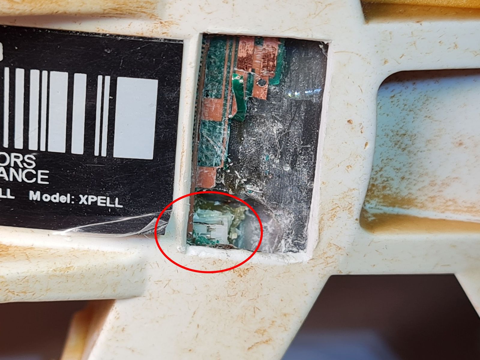

Часто задаются вопросы по проблемам с зарядкой у блондинок..
На фото один из примеров брака сборки катушки - разъём с завода залит компаундом, контакты потеряли упругость и соединение сильно прослаблено.
При зарядке акб потребляемый ток скачущий, не выше 200mA, а в норме около 330mA

Репутация: 1364 кг
Сборка катушек небрежная, часто разъёмы залиты клеем(компаундом), из-за этого проблемы в работе катушки.
..вот плата от Х35 с клеем на контактах разъёма

У блондинок проблемы с внутренними разъёмами - межплатный в отсеке с платой и акб, залит внутри катушки.
Фото межплатного выше.
Разъём акб не понятно зачем поставили в таком месте..
