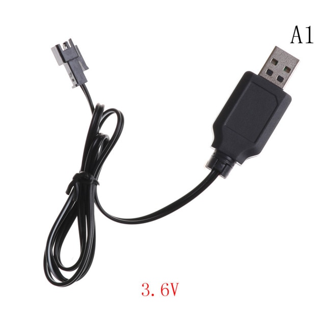

Здравствуйте. Интересует какой штекер используется в аккумуляторах блондинок? Хочу сделать отдельную зарядку а по штекеру никто не может подсказать.

QUOTE(kakoenibud @ Jan 11 2022, 20:41)
Присоединяюсь к просьбе..Тоже мучаюсь,с постоянной подзарядкой двух аккумов к блОнде,в штанге(очень неудобно).

Если поможет, купил зарядный кабель от usb для lipo аккумуляторов дронов, на 350mah что б не запороть сильным зарядом.

Спасибо..А какого вида-типа этот кабель?Ссылочку не сбросите,если на Али..А то там их куча.Типа такого???:

QUOTE(Справый @ Jan 14 2022, 12:26)
Да, главное напряжение не больше половины аккума, я взял на 350мач
