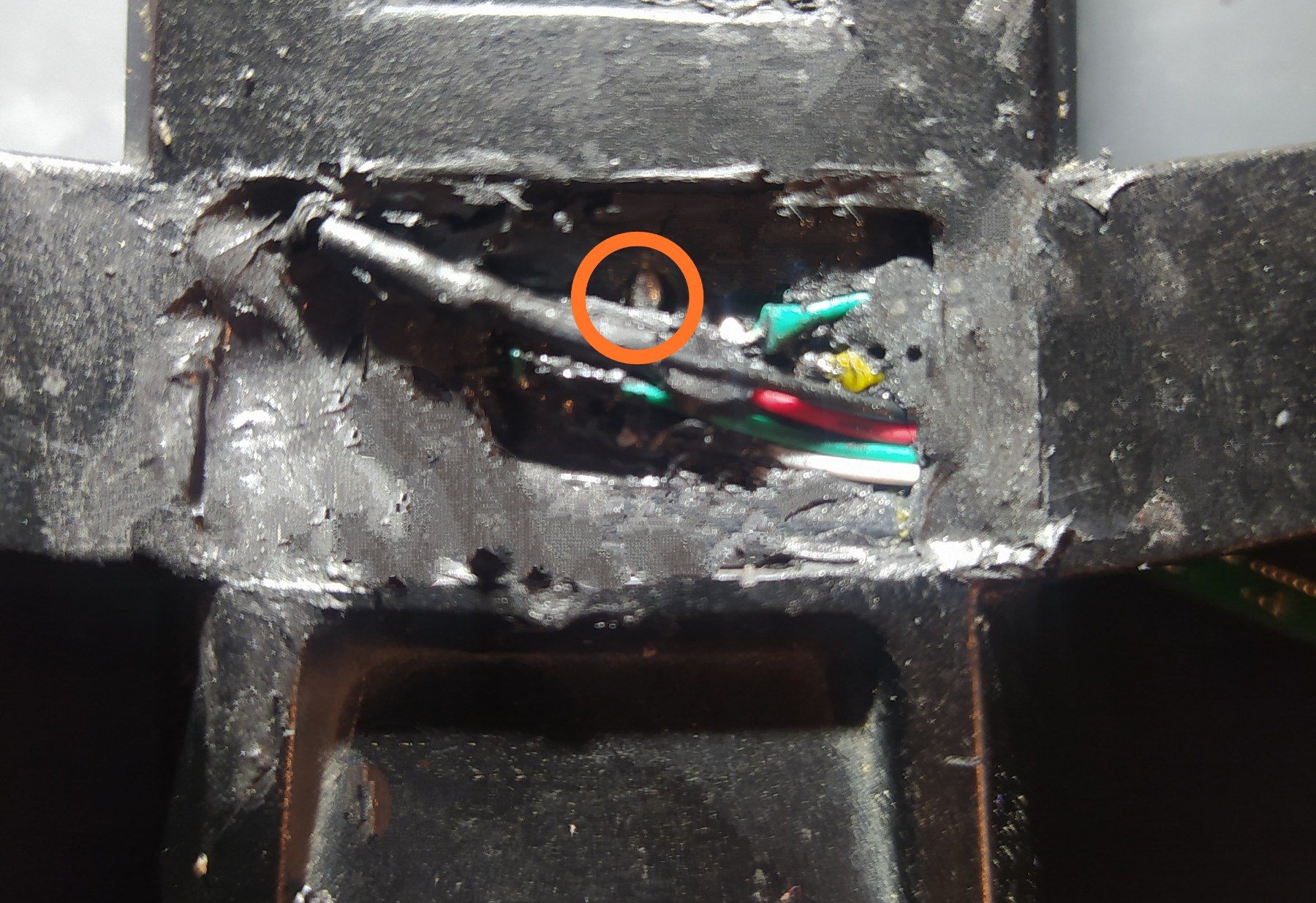

Всем привет ! Господа , возможно кто сталкивался с проблемой ( в кратце протекла катушка 28 , разобрал , почистил , пропаял , все заработало кроме как когда машешь катушкой постоянно какафония , вырезал плату переходник по середине , все работает кроме как на 18 кгц медь закидывает в сектор 50-56 , на 4-8-12 медь на месте . ??????
WaS

Проверяйте подключение экрана катушки

Спасибо . да есть один контакт не подключен , уже заметил под микроскопом (очень все подгнило ), находиться возле ТХ контактов , я так понимаю его на общую массу платы ?

QUOTE(tytden @ May 13 2021, 23:25)
Сделайте фото, чтоб разговор был на одном языке..
tytden
post May 14 2021, 13:19
Создана #197
Сообщений: 13
Зарегистрирован: 13-May 21
Пользователь №: 2,396,519
Металлоискатель: Xp Deus
Думаю это он !?!

QUOTE(tytden @ May 14 2021, 13:19)
Думаю это он !?!
Да, он - соединяется с минусом питания
tytden
post May 14 2021, 16:45
Создана #199
Сообщений: 13
Огромное спасибо ! Все отлично работает !

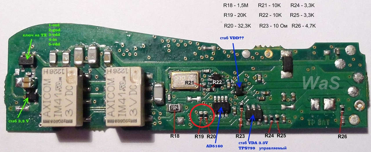

Всем доброго времени суток ! Подскажите номиналы резисторов на платах версии 3.0 и 3.1 имеют отличие ? К примеру у меня резисторы на плате версии 3.1 , R19 и R20 имеют сопротивление 13 и 14 кОм , когда на плате версии 3.0, 20 и 32 кОм ?
