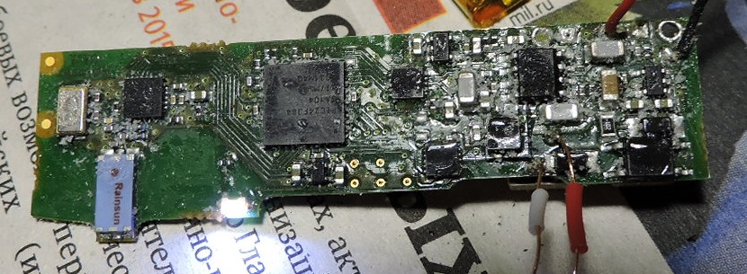

Еще вопрос. Собираюсь плату с аккумулятором, поместить в металлическую коробку.
Надо ли припаять куда нибудь антенну. Или просто всунуть кусок провода по аналогии с заводской подводной системой.

Антенна на плате - голубой прямоугольник Rainsun. Как сделать это надо Вам решать .... как будет удобнее.

На этой плате стоит керамическая антенна Rainsun. Эффективность такой антенны выше, чем просто у куска провода - лучше отпаять её с платы и через коаксильный кабель вывести наружу из коробки. Саму антенну можно залить эпоксидкой в трубке термоусадке, по типу как на моих антеннах для подводного поиска по ссылке.
Ссылка

Спасибо буду экспериментировать. Вытащу ее, сделаю на разъеме. Для просто поиска и для глубины.
