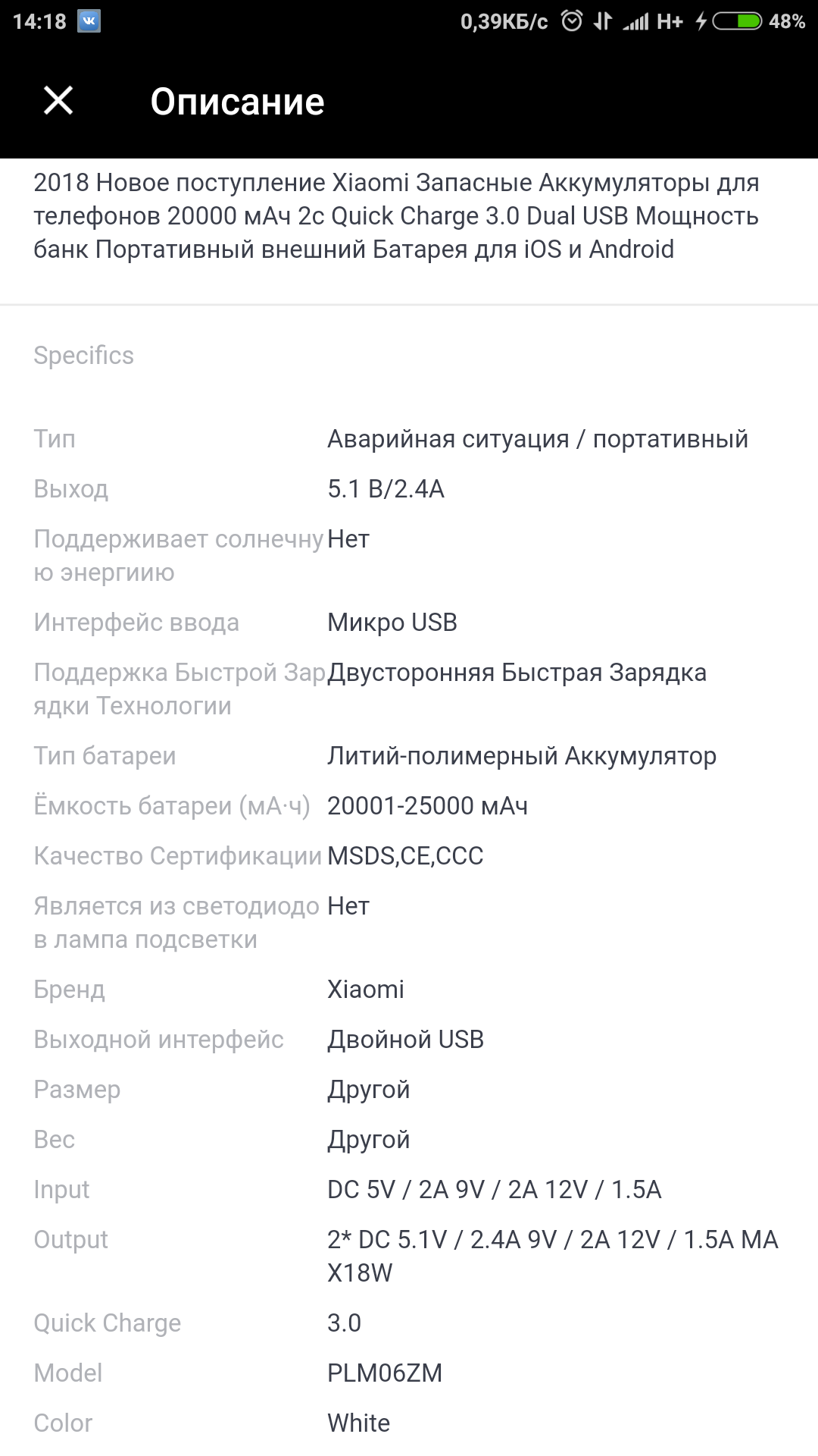

Добрый день! А скажите подойдёт ли повер банк для зарядки деуса со следующими характеристиками (во вложении) и на что нужно обратить внимания при выборе? Спасибо!!! smile.gif
Сообщение отредактировано Еленушка: Mar 12 2018, 14:42
Radiomans
post Mar 12 2018, 15:25
Создана #39
Группа: Пляжники
Сообщений: 7,470
Из: ExUSSR
Пользователь №: 2,926
Интересы: _ ____ ____
Репутация: 400 кг
QUOTE(Еленушка @ Mar 12 2018, 13:39)
...  и на что нужно обратить внимания при выборе?  ...
Всё довольно просто. Надо покупать только те повербанки, на которые есть подробные обзоры с замером напряжения, тока и с расчётом КПД.
Вы сделали правильный выбор, Xiaomi это один из лидеров с самой современной электроникой. Кстати в новых моделях Xiaomi уже 2 выхода USB.
