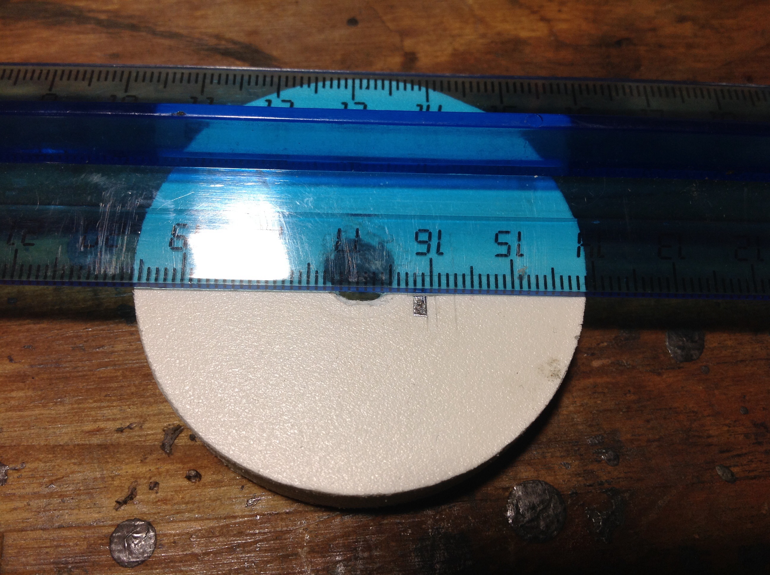

Сигнум 10х6"ДД 20кГц
ВДИ от 0 до +8
Настройки
УС =3
КТ =14
Турбо
ММ скорость 3
Двухсторонний сигнал на расстоянии 3см. от катушки.
Исправляю, вплотную к катушке, помеха подбивала.

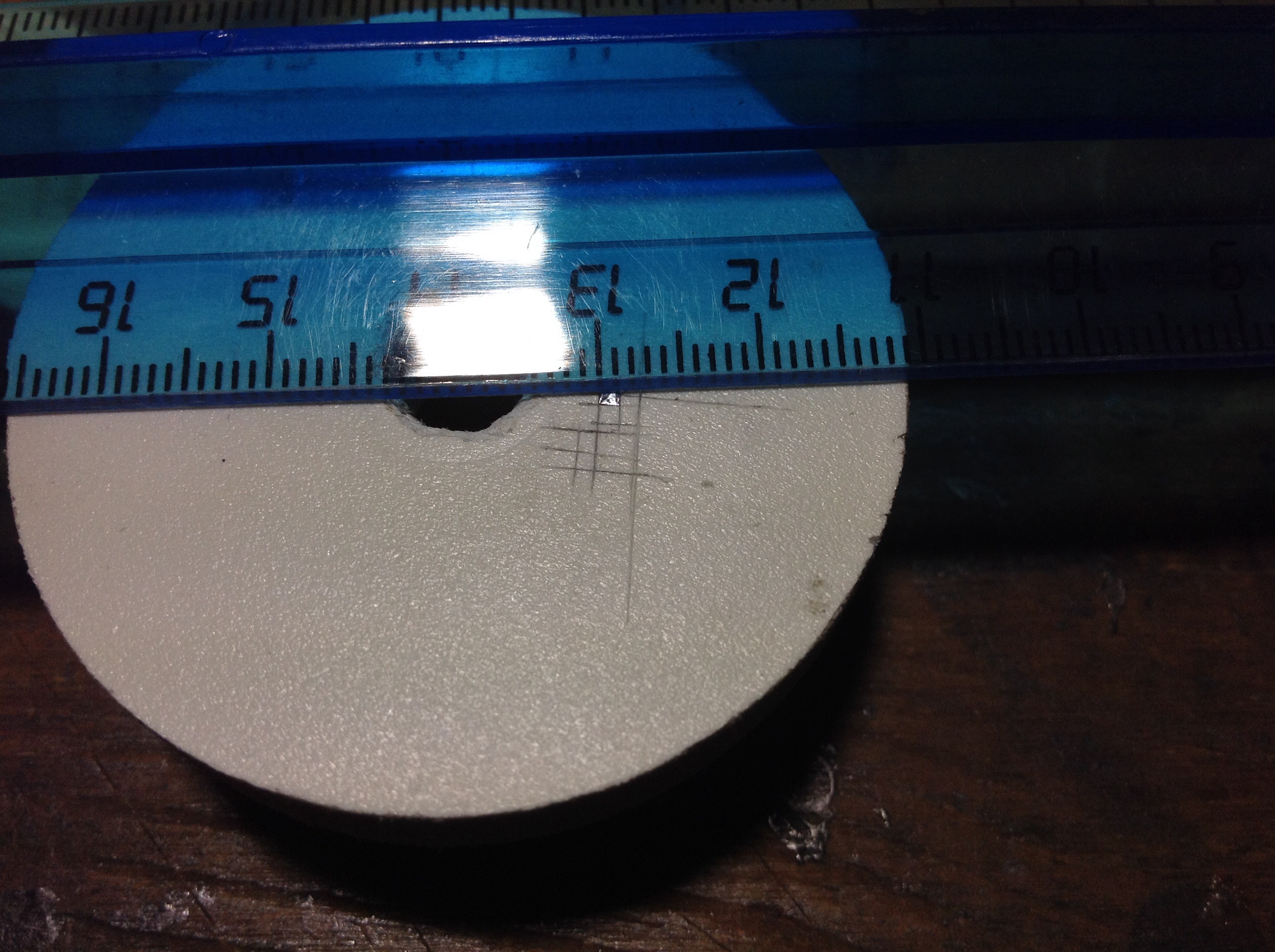

Минимальный кусочек фольги, видимый прибором = 1х1мм. Настройки те же, только УС=7
На всякий предупреждаю испытателей. Тестируя такие крохи на высокочастотных катушках, клейте их на длинную линейку так, чтобы при проносе рука не проходила близко к катушке. Высокая частота "увидит" соль в крови руки, а не цель.
