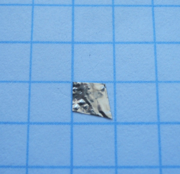

Взял пищевую фольгу (тонкая, 9 мкм). Вырезал квадрат 5х5 мм, то есть размер одной клеточки. Прибор её видит. Потом прочитал про сигаретную фольгу. Отстриг гусок, как на фото. Тоже видит. Прибор 15 кГц, катушка 8,5х11 ( Ат Про ).

4*4мм видит хорошо, а вот на фото 3*3мм уже не поймешь
