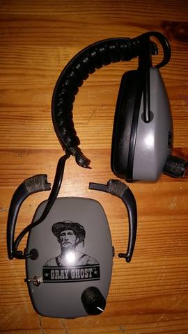

Простой пример из личной практики: как-то привозил я из Америки две пары (про запас) знаменитых наушников Gray Ghost HDT. Пользовал первые очень долго, пока дужка не сломалась так, что уже и не починить. Мне из них вынули динамики с регуляторами громкости и переставили в корпус дешёвеньких наушников. Скажу я вам, разницу заметил бы и глухой.
К слову, на днях аналогично сломались и вторые, увы. Теперь то уж я такой ошибки не допущу. Просто переставлю не разбирая на неубиваемую дужку от Koss QZ99, которая подходит идеально.
Да, оговорюсь сразу: "Gray Ghost HDT" в связке с Дэусом мне не понравились, а вот с Эквиноксом - совершенно другое дело, почему-то.
Добавлю ещё: если кто-то захочет приобрести себе такие наушники, то сразу имейте ввиду - в них, как в танке☝️.

QUOTE(Geo_Log @ Oct 14 2019, 18:27)
Даже спорить лениво и бесполезно. Вы предлагаете пользователям наступить на те же грабли, на которые до них уже наступали.
Цена? Так WS4 через переходник на заведомо (и проверено другими!) подходящие наушники будут гораздо экономичнее и эффективнее, чем раскурочить (и лишится гарантии!) не дешевые WS5, плюс качественные сторонние наушники, собрав из них одно, с неизвестным конечным результатом.
У кого они уже есть? Ну так и спрос на них есть. Продать и купить WS4.
Неудобство провода? На самом деле - нет там никакого неудобства. Блок наушников в чехле в нагрудный карман, провод короткий. Летом - клипсой за воротник футболки. Вот так это выглядит, на мой взгляд оптимальное соотношение качества, удобства, надёжности и цены (комплект с Суперлюксами), Плюсом, можно использовать наушники с другим прибором:
Сломались Gray Ghost? Всего лишь усталость пластика, остальное в полном рабочем состоянии. Так им, почитай, уже больше пятнадцати лет biggrin.gif . Какие "уши" дольше проживут?
