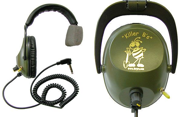

Ребят,привет,вопрос вот в чем возник, я почему то думал что вот куплю деус (блок\штанга\катушка) подоткну к блоку наушники и буду вести поиск, но перечитав много страниц в разных темах о деус,большинство утверждает что звук через блок плохой, и надо наушники хотя бы вс 4 ,
У меня есть наушники куплены у Ветра (Killer BS )наушники полюбились ,сопротивление у них 150 ом , регулировка звука есть, подойдут ли они если подключу к блоку ?
Некоторые — подонки, некоторые — нет, вот и весь расклад. (с) Джек Керуак

QUOTE(Никадим Цацкин @ Sep 25 2018, 12:18)
регулировка это минус . а так пробовать надо . на блоке к ним озвучку подобрать можно.
...  есть наушники куплены у Ветра (Killer BS )наушники полюбились ,сопротивление у них 150 ом , регулировка звука есть, подойдут ли они если подключу к блоку ?
Категорически не подойдут. С таким Сопротивлением под 150 Ом, выдаваемый звук будет очень тихим и малоинформативным. Если уж подсоединять наушники через блок, то подбирайте с Сопротивлением 24-32 Ом.

QUOTE(хан @ Sep 25 2018, 14:32)
Вон значит почему так, ну теперь вразумил, я их к сигнуму товарища подключал,звук был как бы сказать очень тихий.

Ну в общем картина такая, походил я по полю, без наушников, звук 5 тонов через блок на стандартных программах (ну подрегулировал + - некоторые значения)
Копать можно и так однако,не все так плохо как писалось во всех темах,да звук не особо информативен но копать можно как +- и с другими производителями мд ,используя их без наушников .
Ну вопрос не в этом, я вот про что:
Подскажите, куплю я за зиму вс4 , переходник под другие наушники,
будет ли через блок вс4 работать наушники с сопротивлением 150 ОМ ?
наушники Killer b`s (ну нравятся они мне до безумия !!!! нравятся )

QUOTE(Никадим Цацкин @ Oct 19 2018, 08:47)
.... куплю я за зиму вс4 , переходник под другие наушники,
Никадим Цацкин, не сочтите мой ответ вам как насмешку, но тем не менее: наушники Killer BS несомненно будут хорошо смотреться с Дэусом и радовать вас находками с глубины. Работать через главный блок посредством переходника, тоже будут. Учитывая то, что вам наушники нравятся до безумия, то для Дэуса лучшего и желать то не чего.

QUOTE(хан @ Oct 21 2018, 10:42)
любые наушники с сопротивлением 150 Ом категорически не подходят к Дэусу". Причем главные слова понимайте буквально: категорически не подходят
P.S. мои извинения, если я показался грубым и мой ответ хамским.
Да ну какие обиды и извинения,все отлично .
Андрей, тогда подскажите что в паре с деусом комфортно используется и надежно ? блочек вс4 и наушники фирмы и модели .....? какой.....

QUOTE(Никадим Цацкин @ Oct 21 2018, 17:56)
... подскажите что в паре с деусом комфортно используется и надежно ?
Вся эта тема, как раз про наушники именно к Дэусу и тут можно найти ответы на большинство вопросов.
Советовать конкретно ту модель "ушей", которыми я пользуюсь, дело не благодарное. Потому что у каждого свой слух и разные финансовые возможности. Хотя в теме и их название и сама модель уже озвучивалась. Наверное единственное, что можно посоветовать - не гонитесь за модными наушниками. Большинство моделей уровня "профи", на сегодня, в высокой ценовой категории.
И это не значит, что их надо покупать по-любому, иначе Дэус не раскроется. В большинстве случаев вполне хватит возможностей штатных ушей WS4 или WS5. Их звучание для Полифонии не требует чего-то более "навороченного". Исключение это Тональный режим и глубинный поиск, тут без наушников с хорошим звучанием просто не обойтись.
Так что подумайте и решите для себя: а надо ли вам тратить деньги на то, что вроде и не особо то и нужно?

QUOTE(хан @ Oct 21 2018, 19:35)
Андрей, я начинал с терки 705 , ходил на тонах, потом голден маск тоже тона , затем ака - и опять те же тона , не люблю я полифонию , а может вопрос даже и не люблю не люблю а в том что тона уже приятны слуху ,
Ладно,я примерно понял, не более 50 ом наушники , а по комфорту это дело индивидуальное .
Благодарю

QUOTE(Никадим Цацкин @ Oct 22 2018, 07:54)
... примерно понял, не более 50 ом наушники , а по комфорту это дело индивидуальное .
Когда я выбирал "уши" под себя, то нашел магазин, где мне разрешили открывать коробки и "примерять товар на слух". Тем более, что для такой цели пришлось взять с собой пару мелких чешуек и "прогонять" их на звучание наушников.
основными критериями выбора были:
легкий вес наушников
регулировка звука (желательно)
съемный провод (желательно)
короткий провод (необходимо)
амбушюры тканевые (не кожзам)
прочная конструкция и комфорт
Импенданс ближе к 50 Ом
Разъем 6.5 мм ( переходник от блока тоже был 6.5)
