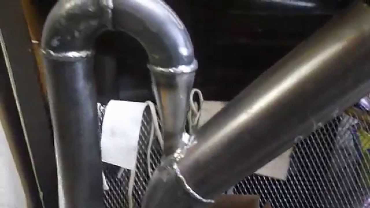

Дим, Циклоном часто называют конусно-центробежные фильтры с отстойниками. Просто в общепринятом понимании фильтр - это сетка, а здесь нет сетки, тем не менее есть фильтрация. Я и сам не знал о таких пока знакомый не подсказал идею поименить его в минигрунтососе. Это достаточно эффективный способ. Единственный минус этой системы - это необходимость иметь герметичный отстойник, по объему больший либо равный охапке грунта, которую мы обычно выхватываем скупом (или размываем ладонью) при извлечении среднестатистической цели... И после каждого всоса этот отстойник нужно сбрасывать.....но это проблема решаемая как быстро в ручную, так и еще быстрее в автомате. Просто летом бывает ситуация когда чистишь офигенный по масштабу песчаный пляж, полно набросанных неглубоких монетных сигналов и сопутки, оооочень уморительно за каждой монетиной приседать и размывать-извлекать ее вручную.

Из пластика чтобы МД на него не срабатывал? Точно такой же я бы делать не стал, этот двойного назначения , поэтому с запасом прочности сделан.Только для пляжа есть другие варианты.
По деньгам такой эжектор из нержавейки выходит около 6 т. р.

По поводу этого эжектора , немного нужно переделать для повышения КПД. Эжектор 2" подача 25 мм труба можно 32, но обязательно на врезе должна быть форсунка размером 1/4 от диаметра всасываемой трубы, то есть 12,5-13 мм.
С высоконапорной помпой по песку можно перегнать хорошие объёмы.
