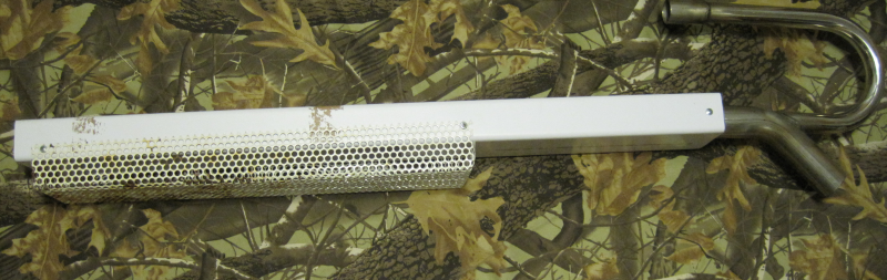

Сегодня нашёл в гараже кусок перфорации и сваял короб для просеивания артефактов через электродрагу. Отверстия на 8 мм , это нормально или лучше поменьше ?

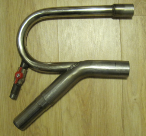

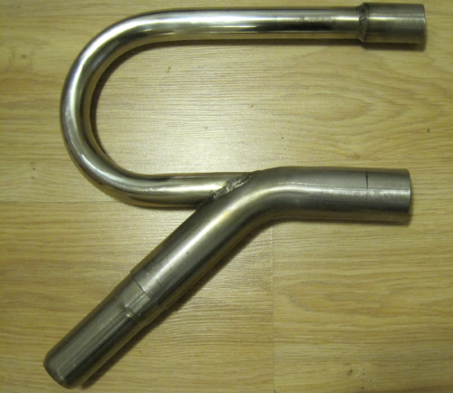

QUOTE(aurumpeak @ Nov 29 2016, 19:08)
Эжектор из нержавейки 1,5 мм, диаметр всасывающий 51 мм, напорный 32 мм.
Модуль осаждения сделан под тяжёлые и благородные металлы, застелен мхом с подложкой + трафареты
[attachmentid=3567076]
1.5 мм эжектор..Не понятно.
aurumpeak
post Nov 30 2016, 17:47
Создана #225
Сообщений: 61
Зарегистрирован: 31-January 16
Пользователь №: 2,345,154
QUOTE(грегор @ Nov 30 2016, 17:32)
Это толщина стенки трубы, сама труба в диаметре 51 мм(наружный)

QUOTE(aurumpeak @ Nov 30 2016, 17:14)
Думаю 5-6мм надо, через 8мм мелкие сережки вываливаются...

Сегодня изменил всас на эжекторе, поставил переходник с сужением до 38 мм, это уменьшит вероятность засора.
В ближайших планах сделать поплавок и размыв.Потом на испытания, лета ждать не буду.Есть два варианта, погрузиться в авто и рвануть к морю ,либо взять бензопилу и пилить прорубь.Как говориться почувствуйте разницу frize.gif

QUOTE(aleksey @ Dec 1 2016, 13:05)
насос 4700 где и по чем брали? (можно в личку)
Вы предполагаете, что песок самостоятельно и добровольно smile.gif будет проходить через отверстия 5-6 мм при серьезной работе? Представьте тягучесть мокрого песка в придонном слое... Конечно не глина, но имеющийся ил связывает песчинки. А просто мелкие камешки, которых очень много в песке...

QUOTE(Вод @ Dec 1 2016, 21:13)
Я экономлю Вам бензин в Вашей машине...
Не знаю как у Вас , но я думал такую приблуду использовать только на песке, вместо скупа. В одной руке прибор в другой "приблуда" есть сигнал "соснул" пошел дальше. Желание гонять фольгу уже надоело, копать дробь, которую не видно тоже. Для моих условий поиска 5-6мм это самое то.
В идеале конечно сделать всос на эжекторе из пластика.
Саму фильтрующую конструкцию пока думаю как делать, или по принцепу как у комрада -aurumpeak Или сделать отдельный ящик с тремя секциями фильтрации от большего к меньшему. Все равно рядом будет плавать мини плотик с акумой.
