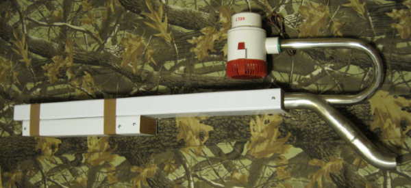

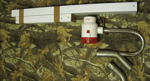

Всем добрый день!
Как говорится,не прошло и полгода, на свет появился ещё один аппарат из серии подводных электрических драг. Белый цвет пластиковых воздуховодов, которые были использованы для постройки , навеял что-то и название возникло само-собой : Моби Дик .
Сразу оговорюсь -это рабочая модель.В дальнейшем корпус будет стеклопластиковый или из нержавейки, обязательно будет размыв, добавлю корзину для просеивания.Блок плавучести сделаю из пенопласта или накрайняк из труб ПВХ серых.
Водных испытаний ещё не было, в ванной не хочу, а на природе вода твёрдая podmig.gif
Итак, электродрага Моби Дик:
Длина
- общая 130 см
- модуль осаждения 50 см
Ширина -высота 12 см х 12 см
Вес примерно 8,5 кг
Эл.насос 12 в ,16 ампер
производительность 4700 GPH (350 литров в минуту)
Эжектор из нержавейки 1,5 мм, диаметр всасывающий 51 мм, напорный 32 мм.
Модуль осаждения сделан под тяжёлые и благородные металлы, застелен мхом с подложкой + трафареты

По цене получается как и говорил, раза в два дешевле аналога.

Вот все хорошо , одно плохо, кпд у эжекторного варианта не айс. Попробую к лету сделать компактную электро пескососку на принципе прямого всоса, но с использованием фильтра на "циклон"

-А на практике-основная проблема-горлышко от бутылки (или камешек подобного размера), застрявшее в изгибе эжектора.
Но у меня есть лючок доступа и кривой гвоздь для выбивания, а также включаемый в обратную ход воды-размывалка....

QUOTE(flagman @ Nov 29 2016, 18:26)
Было бы интересно посмотреть,ждём!

QUOTE(Tdka @ Nov 29 2016, 18:53)
а не проще было бы  купить готовый проверенный аппарат ?
Конечно проще,только цена 57 тыс. руб убивает на месте. Насчёт того что он проверенный, большие сомнения, отзывов реальных не нашёл, на ютубе тоже ничего нет...
