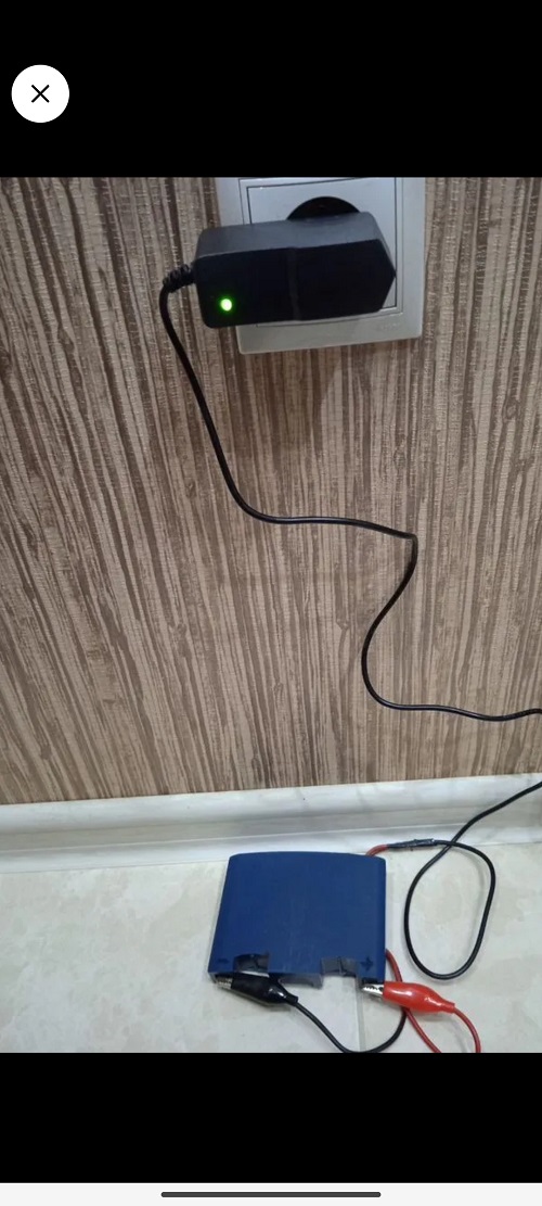

Недавно взял МД такой редкий. без бокса под батарейки. Приколхозил блок 18650 . Но вопрос КАКОЙ акумулятор брать по амперажу токоотдачи - 10 - 13- 20- 30. Чтоб не спалить схему.
Базовый акум - Ёмкость 1000, 12 Вт а узнать по отдаче нигде нет.
Народ - может кто знает - ответьте ....
https://iimg.su/i/xbc7B
Жуткий сон в стране ужасов ( ни какой аккумулятор ни чего лишнего в схему не запихнёт).))) Плата прибора возьмёт сколько ей нужно и не более (ток потребления, зарядка буферных емкостей стабилизаторов напряжения при включении прибора), главное что бы мало не было при макс амплитуде сигнала цели и макс громкости УНЧ. Любые 18650 будут с запасом ( не лютый китай конечно имеется в виду) Соберите сборку +\- по вольтажу , лучше чуть больше (не помню уже сколько там 12.5в или 18в как у Фишера) , вот и вся хитрость. А вообще в конце инструкции к любому прибору есть лист соответствия нормам использования ЕU или US. Параметр называется: "средний ток потребления при номинальном питании прибора". Дерзайте и всё золото ваше!)))
Вот вам фото для понимания . Аккумулятоы 3000 мач , плата заряда , зарядное устойство с озона . Дней на пять по 6 часов в день хватает.
