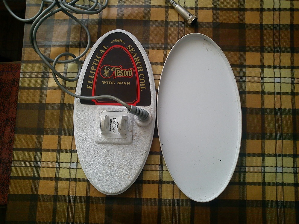

QUOTE(formator @ Mar 31 2011, 11:59)
лобовской катухи в продаже нету. Зачем мудрить? что тут можно выгадать? Можно и маленькую взять ведь, моно или дд.
Вот на форуме мне улыбнулась удача.Досталась катушка.
Так что где то она продаётся.
Катушка зверь ,очень хорошая у неё дискриминация железа.
А любой цвет так пищит что даже маленький капсул не потеряешь.
5.75-думаю также будет.
Хотя наверное есть разница.

QUOTE(Bitbum @ Apr 5 2011, 23:37)
Элипс от лобо.А лобо для самородного золота.
