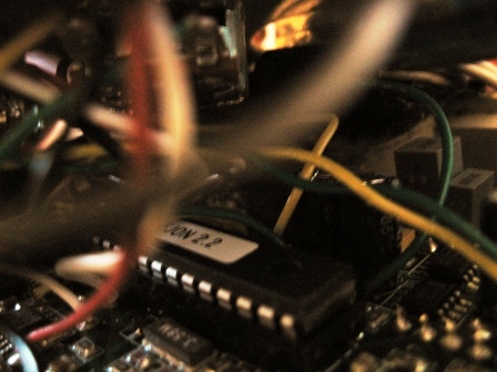

Уважаемые biggrin.gif Бар суко воды ! Э-э, т.е. Уважаемые пользователи-операторы Тежона !
"Когда я был маленьким и был пионером....."(с)...х/ф biggrin.gif
smile.gif Кто нить может проверить у себя на МД наклейку прошивки Тежона ?
У меня TEJON 2.2 …я это к тому , что может есть Тежоны и с более ранними прошивками т.к. с более поздними , чем TEJON 2.2(см.фото) – скорее всего не существуют. smile.gif
Спасибо всем кто откликнется !
biggrin.gif Сорри не туда запостил , но пусть уж останется и тут ещё ...может и у Сиболы разные прошивки ?! smile.gif
