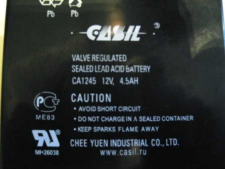

QUOTE(олегалександрович @ Feb 11 2011, 10:37)
заказал тот, что внизу. цена 500р, зарядника нет.
Заряд
Ток заряда Iмакс - 0.3Сном.(рекомендуемый ток заряда – 0,1Сном.)
Напряжение заряда
Буферный режим: U = 2,25-2,30 В/элемент
Циклический режим: U = 2,40-2,50 В/элемент

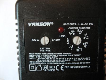

На фотках зарядника есть таблица каким током и сколько время заряжать аккумы определённого напряжения и ёмкости .

Я почти год назад себе брал(правда не на Тежон , а как допник на импульсный глубинник) свинцово-кислотный аккум на 4,5 Ач. На  12Вольт (цена  560р.) и к нему универсальный зарядник  к сети на 220 В.(цена 845р.)  для свинцово-кислотных аккумов на 6-12 Вольт с переключателем зарядного тока с пределами регулировки от 60 до 1300мА. Заряжать лучше всего на мощности 500мА. , так дольше , но аккумы живут больше .
biggrin.gif Я этот аккум пробовал подключать к Сильверу и Тежону ….полёт нормальный т.к. на Тесорках стоят входные конд ёры рассчитанные на напряжение в  16 Вольт и такой аккум на 12В. Они вполне тянут .

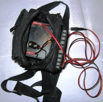

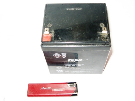

Точно также купил такой же аккум на 5Ач.Кладу в малую сумку на бундесовской рпс,от него витой провод к Кватре.Прибор работает намного стабильней и с большой 15 катухой хватает на 7-10 а может и больше дней.Зарядка подошла от авто акума Striver-150.Заряжается 1 час.
Да еще желательно около акума поставить на плюс предохранитель на0.5Ач.
На всякий случай.

Неплохой вариант - на витом проводе, я думал что аккумы к штанге надо прикручивать... smile.gif
Все смотрят в небо, я - в землю!

Он соляный не обслуживаемый и весит как Теджон 17.gif На поясе не чувствуется совсем.

QUOTE(Басмач @ Feb 13 2011, 21:00)

У меня тоже аккум в сумке(цена 160р.) , но я брал под глубинный импульсник …сумка подвешивается на поясной ремень и на шею или разгрузку типа как на Лоренцах . Провод правда не витой …меня и такой вполне устраивает , сделал его под съёмные клейма(оч. крепко сидят на контактах аккума и подпаивать нечего не надо) и ещё доп. переходник под клейма типа "крона"(можно устанавливать разные кассеты на 2-3-4-6-8-10 пальчиковых аккумов или батареек под разный вольтаж) .
(См.фото)
