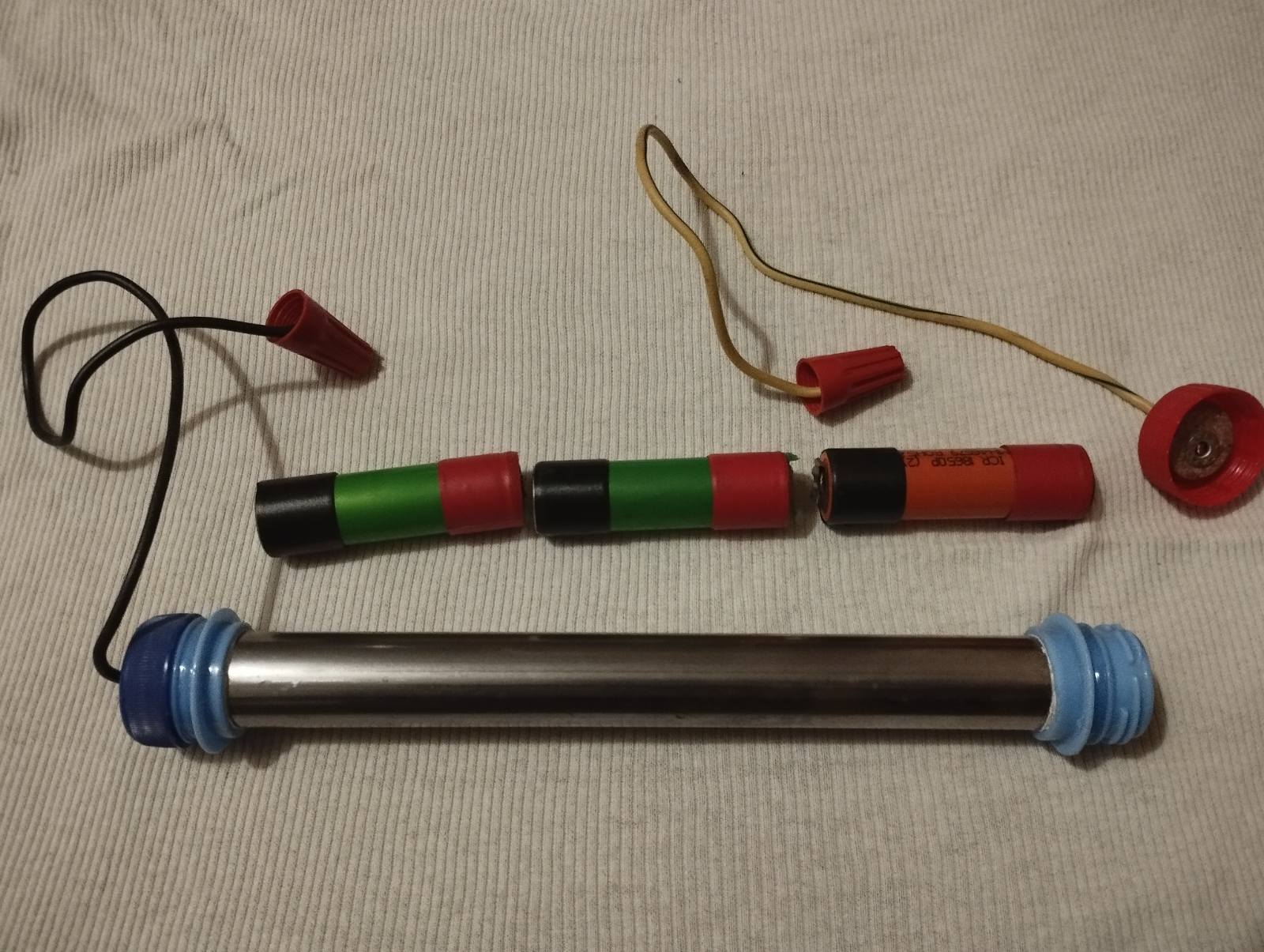

Здраствуйте. Кто переделывал тежон на аккумуляторы Литевые. Подскажите пожалуйста как это сделать. Там есть Красный Чёрный и Зелёный. Красный + Чёрный - . А куда если что подключать Зелёный или его вообще не трогать?
Прошу откликнуться реальных людей кто пользуется таким прибором и кто переделывал под Литий.

Три 16850 последовательно и к штатным разъемам под холдеры с батарейками. Три выхода без подзарядки.
Сделал такой апгрейд ещё в далеком 18 году......

Sava_Evgeniy
post Nov 21 2023, 20:45
Создана #3850
Сообщений: 14
Зарегистрирован: 27-November 09
Из: UA. Харьковбург
Пользователь №: 13,407
Вот такой девайс приколхозить снизу под штагной:
