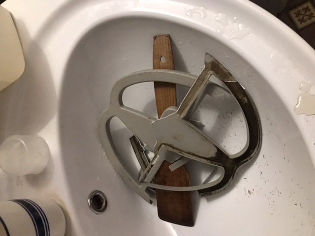

Есть мнение что защита приклеена намертво и под ней ничто не соберается…
А я думаю что-то грунт баланс хуже стал да и чука ниже, а песка я оттуда выковырял знатно Присоединенное изображение
Сообщение отредактировано мажайского: Jul 17 2022, 16:11
Geo_Log
post Jul 18 2022, 07:50
Создана #3838
Сообщений: 1,744
Зарегистрирован: 1-October 18
Из: Царство Сибирское
Пользователь №: 2,376,927
Металлоискатель: WSV3i/F75/GMP/XT705
Номер карты: 41547370
Репутация: 129 кг
Нет не приклеена - после теплой водички - аккуратно пластиковыми лопатками снимается - сидит - да очень плотно и зачастую у тех кто не чистит там ужас .
XP MI-6/SonyMDR/SennheiserHD26PRO/Olight ...... ХабарБай.
