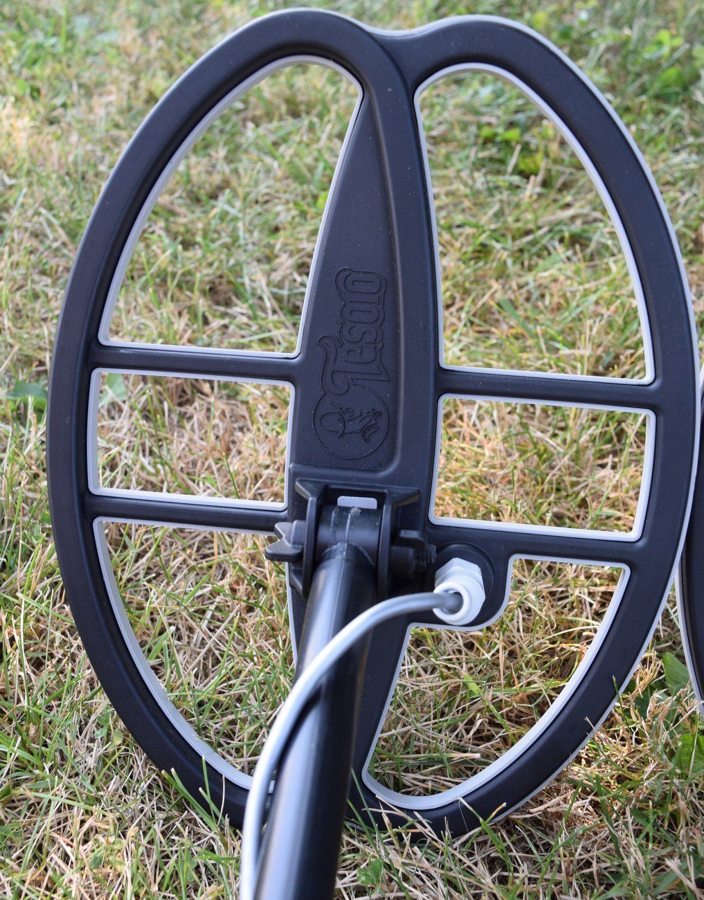

новая катушка вышла RSD 11" x 8" Wide Scan DD
https://www.youtube.com/watch?v=NWhf838d9z4
что кто скажет
