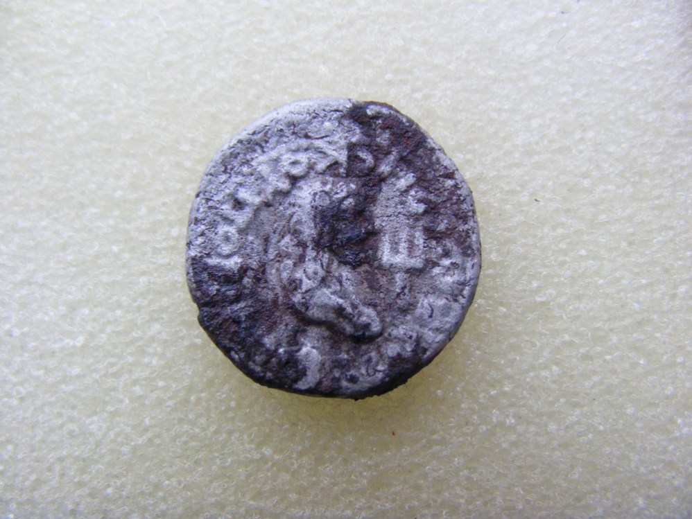

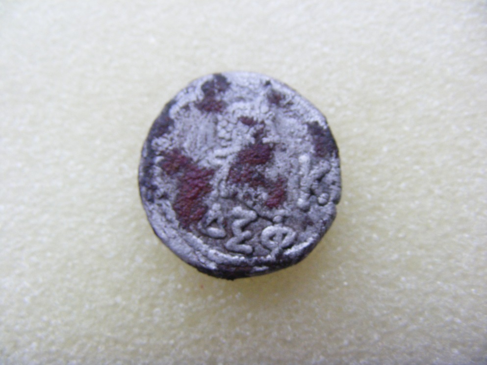

максовод
post Nov 22 2014, 18:22
Создана #3413
Сообщений: 176
Зарегистрирован: 9-January 12
Пользователь №: 38,076
прикупил катуху голиаф....седня опробовал первый раз....Пантикопей 250 года н.э., монетка биллоновая, номинал статер, вес около 7-7.5 грамм, диаметр 20-22мм.....это к тому что стихия барсука седая антика.Монетку еще не дочистил..... 14.gif
