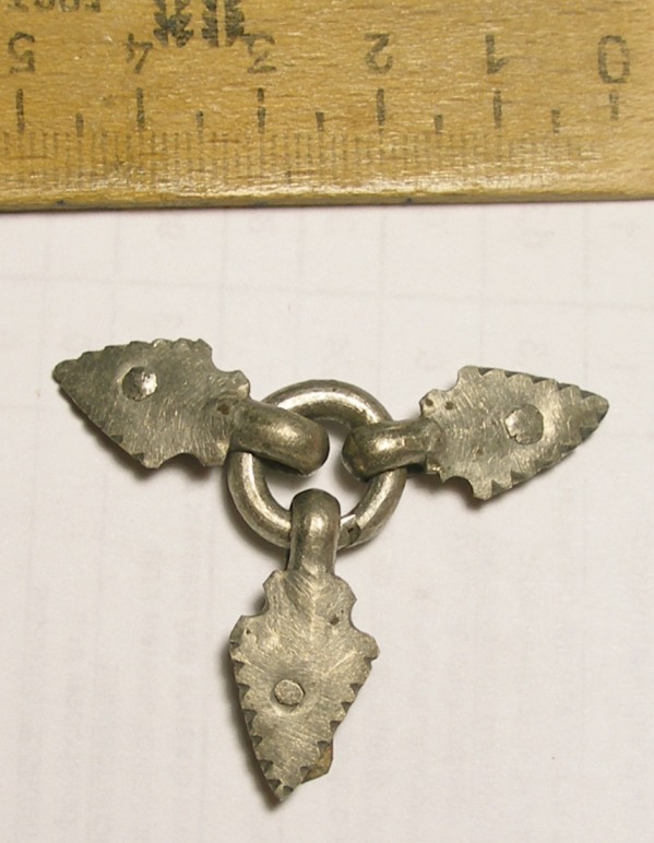

есть у нас одно местечко.. средневековое поселение... которое находится недалеко от места... где со всех окрестностей летом люди на природу(шашлык-машлык) выезжают... машину обычно там бросаем...и через поле... засыпанное пробками, консервными и пивными банками идем на место...
я включаю прибор...и иду им машу в надежде на чистый монетный имперский сигнал( на терке 54 - вди 42,45) супруга тоже включила и идет за мной через эту мусорку... начинает копать...думаю про себя чего она там выловить - то смогла...
подхожу и офигиваю... среди гор современного мусора... вот это
спрашиваю КАК ? а она говорит... я с этим прибором мимо серебра - не пройду...
