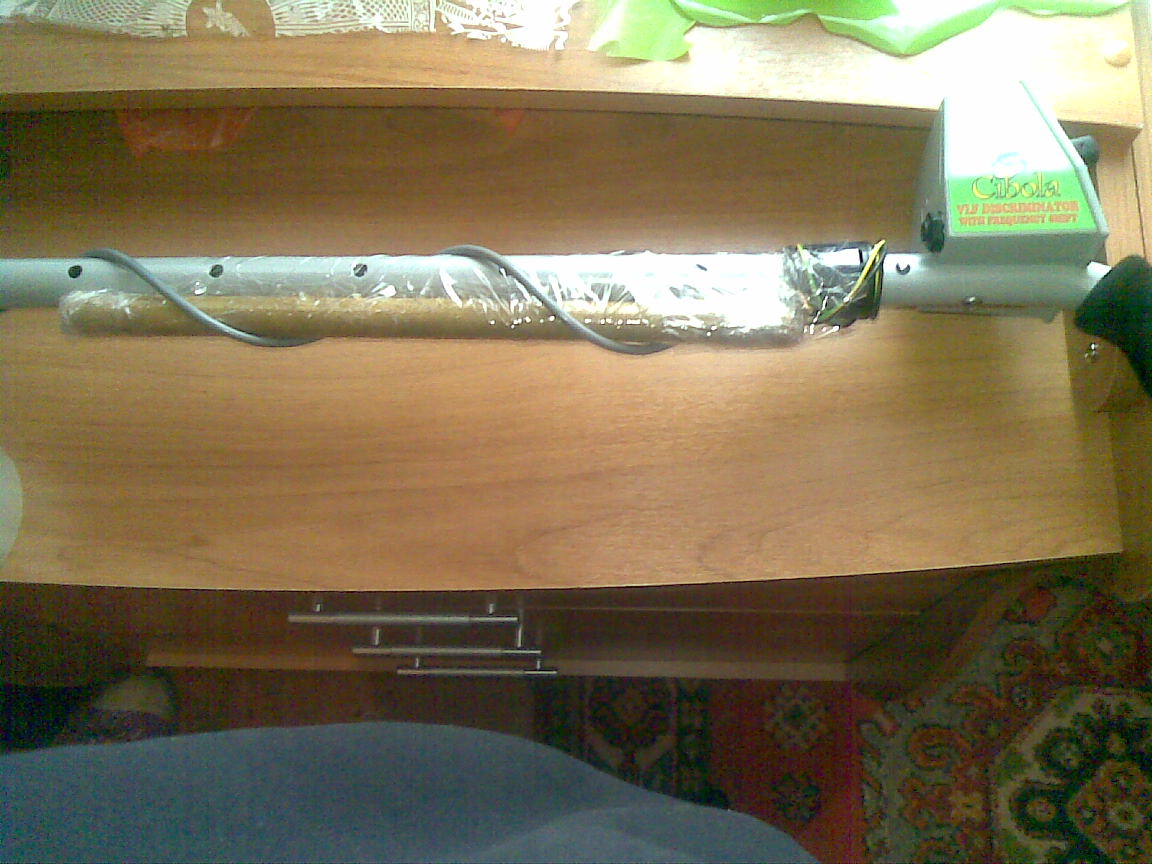

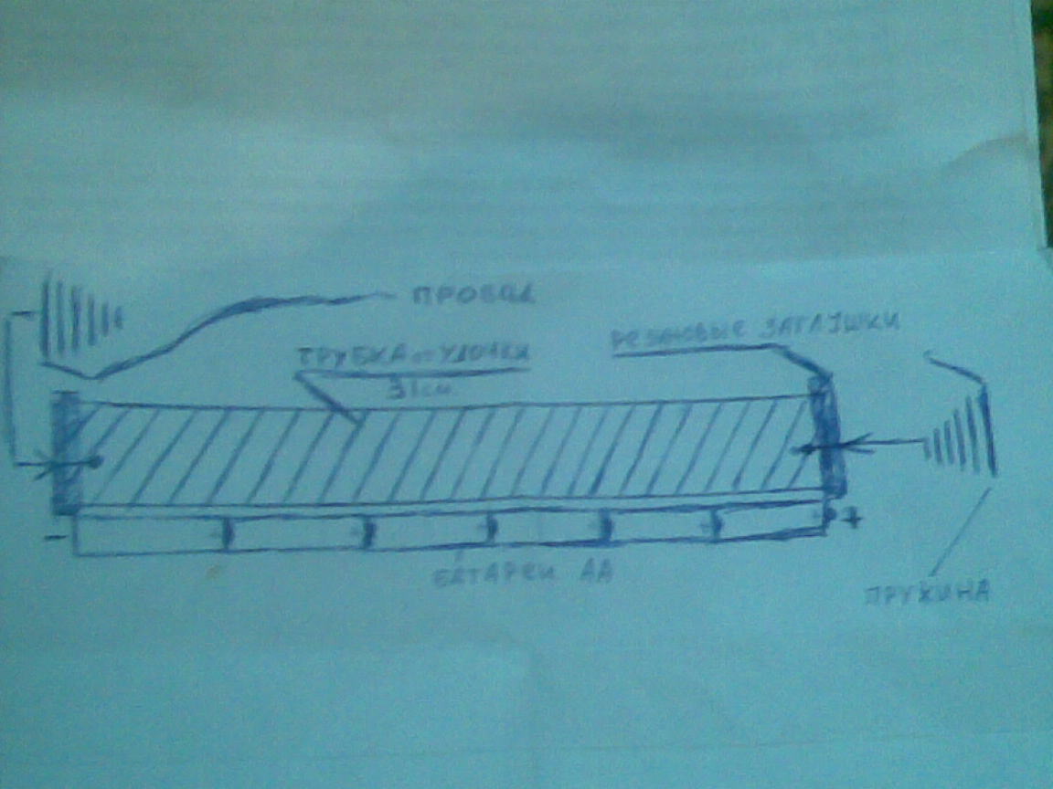

Сегодня от нечего делать сконструировал бокс для аа батарей. Думал с чего лучше и подобрал трубку от телескопической удочки(среднее звено),отрезал кусочек 31 см.,вытянул со старого мага пружинки,нашел в чулане пару резиновых заглушек(незнаю с чего но подошли),два проводка.все это собрал воедино,и прикрутил скотчем на низ штанги. Завтра проверять пойду,на сколько 'пальцев' хватит. И рисуночек на скорую руку.

2 Трубка под 6 батареек …очень длинная получается и если крепить её под локоть , то на размер полтары батарейки будет выступать по за габариты изгиба ручки верхней штанги .
Тогда уж лучше использовать батарейный прямоугольный холдер на 6 батареек по 3 элемента в два ряда друг на дружке , типа как на 6 вольтных АКА .
Этот холдер упаковать в влагозащищённый бокс …и закрепить его под пластиковыми ножками-упорами подлокотника , провод можно пустить поверху , а можно и в самой трубке верхней штанги (один конец завести в свободное регулировочное отверстие подлокотника ….далее внутри по штанге с последующим выводом в большое сливнОе отверстие перед лицевой панели блока ) . smile.gif

Я поставил под штангу с процессором.а вообще думаю найти трубочку потоньше чтоб ее можно было во внутрь штанги вставлять.все ктому что все можно сделать из подручных материалов. Мож для кого информация к размышлению.это так сказать дополнение в длительный заход,кинул в рюкзачек и пусть лежит.

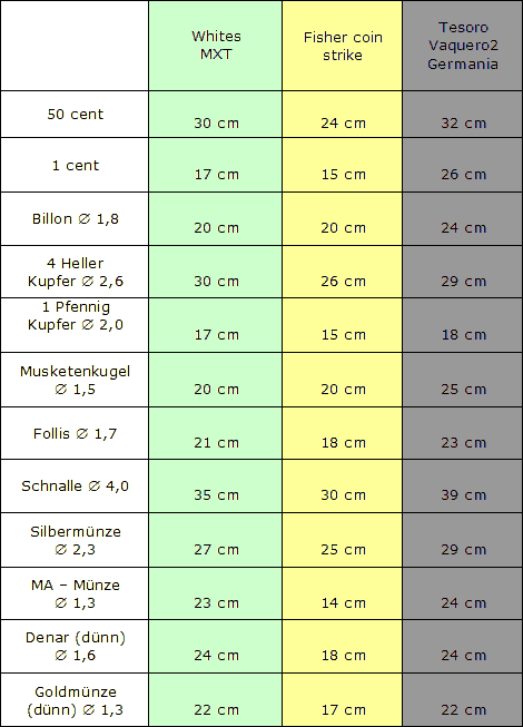

Недавно лазил по буржуйским сайтам про Tesoro и нашел вот такие два теста:

cmr, в тесте стоит Вакуэро2 - это наверное, прокачаный Вакуэро, нестандартный.

QUOTE(maxuss @ Apr 1 2010, 18:45)
Вот он http://www.tesoro-metalldetektoren.at/shop...2-Germania.html

Второй тест сюда не получается у меня вставить.
Объясняю как найти.
Заходим в Google.com или ru, набираем tesoro.de, поиск в интернете
Вам выдает целую страницу сайтов.
Выбираем самый верхний и нажимаем Перевести.
Вы поподаете к дистрибъютеру Германии, слева колонка, выбираем обзор, открываюся МД XP разные и Tesoro, а там уже заходим каждый прибор и читаем на русском.

Там и Сиболка есть такая же. И стоит - 19000 рублей. Надо думать, если у нас ею будут торговать, то будет стоить еще немножко дороже. А вообще, я не понял - это Тесоро делает для немцев, или это немцы делают (дорабатывают) уже у себя?
