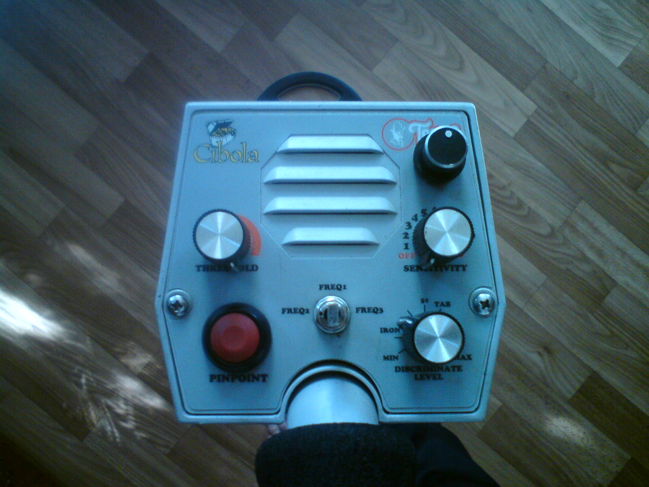

Подскажите пожалуйста,блок упровления на CIBOLA можно отсоеденить от штанги?

Добрый день. Подскажите пожалуйста, вчера пробовал подключить наушники косс ур-30. Очень громко, мозг выносит, трэшем не регулируется громкость. Что делать?
И второй вопрос при настройке чуть выше айрона - не видит золотые украшения (так и должно быть???) Какие оптимальные нстройки поиска использовать?

да можно блок крепится к штанге единственым винтом расположен как раз под блоком на штанге, но надо быть аккуратнее в качестве гайки используется металлическая пластина с резьбовым отверстием которая расположена в пазе и зафиксирована каплей клея при откручивании она может легко выпасть из своего паза и болтаться внутри блока, чтонть замкнуть

Звук наверно это единственный минус но если не поленница и забыть о гарантии будет БОЛЬШОЙ плюс Ну как бы это стоит того

Золото видит, причем нормально. Но тут все зависит от того, какие изделия вы пытались тестировать. Кольца и перстни - ваще великолепно, а вот цепочки уже совсем не так, тут все будет зависеть от калибра звеньев, так как видит именно звено в отдельности, ну и замок цепочный - чем он больше, тем выше шанс зацепить глубже. smile.gif

А я поступаю по другому,надеваю наушники чуть выше ушей,и звук приемлимый и уши не потеют.

По теме: наушники чуть выше ушей?.. Пробовал - звук все же не тот, ну и держатся неважнецко. Лучше иметь наушники с регулятором громкости. smile.gif

Кольца цепляет на УРА. А вот золотые сережки жены категорически отказывается видеть. Может что не так делаю

Не смогу проверить ваши выводы, к сожалению - нет в доме золотых серег, у жены уши не проколоты... sad.gif
Но ваще - странно, если цепочки видит, то почему не видит бОльшие по размеру куски благородного металлу??? 14.gif
