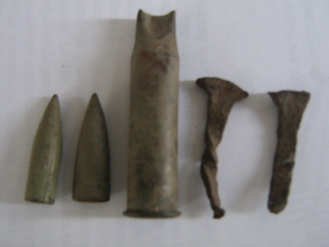

Добрый день, вчера впервый раз вышел покопать с сиболой и собственно вот что получилось.
Над местом поиска особенно не думал, поскольку далеко ехать после работы не вариант да и лето травы по пояс и поля еще засеены выехал к ближайшему поселку на грунтовку которая давным давно была основным путем соеденяющим несколько сел. по совету форумчан настроил сиболу следующим образом: трэш на мах, чувс на 10 и дискрим на одно деление выше айрон и пошел по дорожке. дорога оказалась чистой от мусора ни пробок ни фольлги ни проволоки но так было недолго. поскольку дорога чистая я чуйку довел до середины красной зоны дискрим спустил на чуть чуть выше айрона. через пару минут звонкий четкий сигнал, поскольку в откликах я еще не разбираюсь решил копать всё что подает признаки жизни)))) на глубине 7-10 см оказался кусок алюм проволоки, закопал ямку сверху положил проволоку и дальше, потом сигнал слабей но четкий где то на 10см пуля от нарезного оружия, потом выкопал два кованных гвоздя лежали на растоянии см 15 друг от друга на глубине чуть больше 10см сигнал от них был очень похож на сигнал от алюм проволоки, получается что мелкая чернина а если еще и ржавая подает сигнал похожий на цвет мет? после этого была еще пуля и гильза довольно крупного калибра с маркировкой Л 914. чуть дальше под деревом я набрел как потом оказалось на место отдыха трактористов, и тут я оценил работу сиболы на мусорке. копал алюм пробки разных годов выпуска и размера среди металломусора коим были гвозди куски проволоки и прочий хлам, с глубины см в 30 откопал осколок крупного снаряда, чуть дальше склон холмика был усеян осколками размером 1х1см.
в общеми подведу небольшой итог, прибор очень понравился, вес просто удивляет его не чувствуется в руке, конечно надо понимать отклики от целей, но это вполне доступно. вот собственно и фото: Присоединенное изображение
Дальше будет проще, особенно тогда, когда пойдут монеты и вы сможете сравнивать сигнал от проволоки с сигналом от монеты, или сигнал от монеты с сигналом от гильзы...

Судя по Вашим находкам монеты должны быть на Вашей дороге.Ставте дискрим на 15.00 и вперед по тем же местам.
