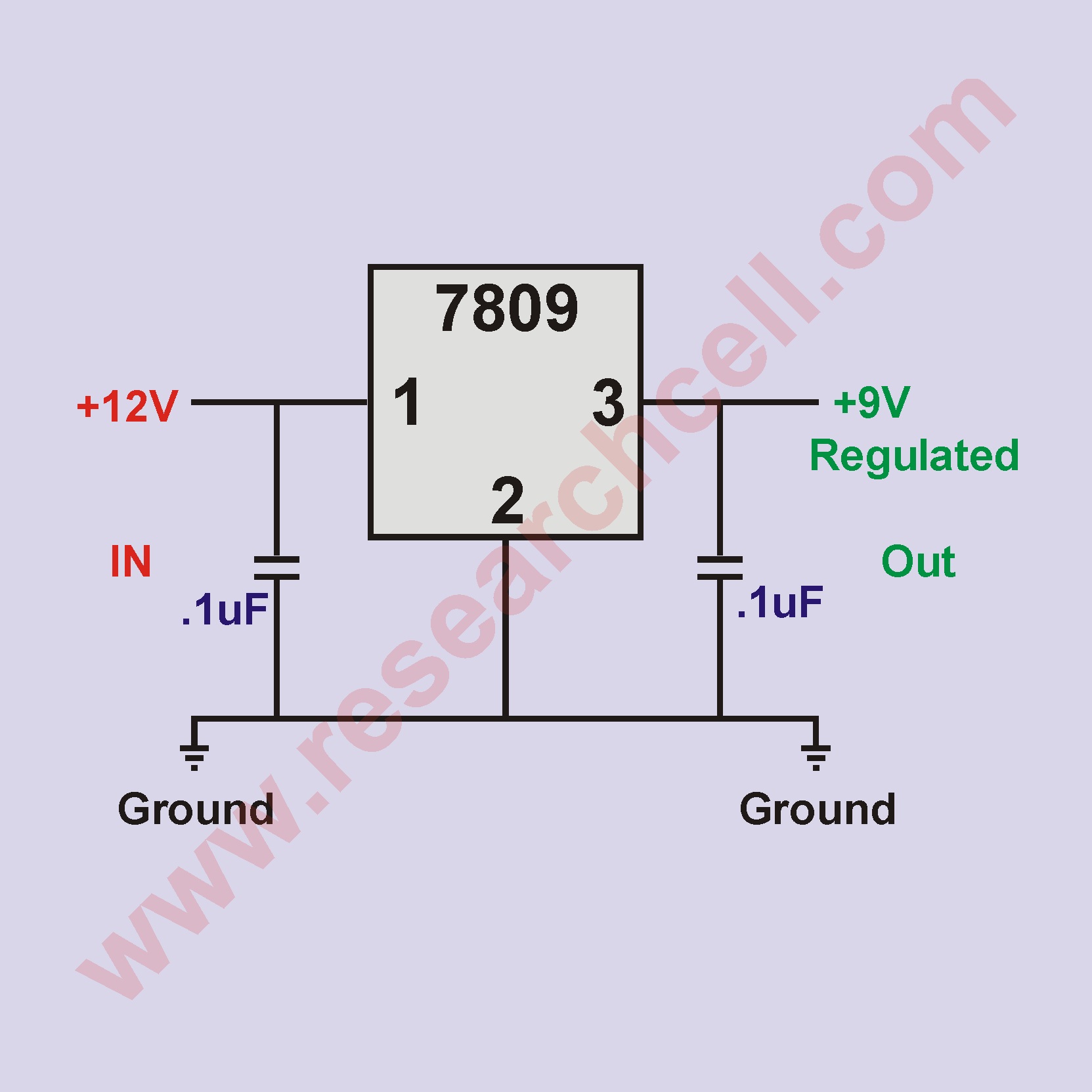

Хочу пересесть на три Sanyo ur18650a от бука. Сборку уже сделал. На вольтметре показывает 11.30- не сгорит?! 6 ААА по 1.67 вроде держал.

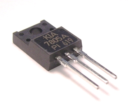

Лучше добавить практически готовый, компактный и совсем недорогой стабилизатор типа 7809 (на 9v) или 7810 (на 10v). Повесьте ему рюкзаком медный теплоотвод (можно сделать из царского какала, например, из 5-ти или 3-х копеечного). А самые интересные такие микросборки выполнены с изолированной стенкой корпуса, с которыми исключены случайные замыкания (см.фотки)

да, такие мысли посещали. Мастер дал два диода ZRU4Z BL . думаю один для началя в разрыв поставить. Или все таки обязательно о трех ногах?

Пропускающие ток только в одну сторону диоды вам дали для исключения перепутки "плюс&минус" при подсоединении питания, хотя, на них и будет приблизительно 0,5v падение напряжения. Но, это не выход. Вам достаточно поставить один диод (или два спараллеленных для пропускания бОльшего тока) и последовательно с ним стабилизатор-треногу. Если вы поставите диод после аккумуляторов первым, то защитите и детектор, и сам стабилизатор от перепутки.

то есть стабилизатор все же необходим? Да, и к земле что припаивать? Провода то два.

С аккумуляторов выходит один "+", а другой "-". Плюсовый выход с аков после прохода через диод подключаете ко входу треноги "1", а с выхода треноги "3" на другой её стороне будет уже готовый стабилизированный плюсовый выход на детектор. Минусовый выход с аков будет общим для всех (обозначение земля или ground), к которому нужно просто подсоединить середину треноги "2". На рисунке ниже примерно так и показано, только вам не нужны конденсаторы, потому что напряжение с аков приходит без пульсаций (как в случае, когда стабилизаторы применяются в БП, подключаемых в сеть 220v).

Что ж. Работа закончена! Сделал универсальный вариант. Тобишь: ходим с аккумом если сел!?, то в течении 30 секунд, ну максимум минуты переходим на 6 ААА. Как то так. Аккумы прекрасно заряжаются от 12ти вольтового импульсного блока питания. Индикатором служит температура блока. При зарядке он чуть теплый при полной зарядке аккумов становится просто холодным. Как то так.
