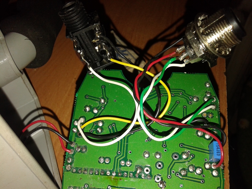

Парни, нужна помощь!!! Нужна фото задней части платы сиболы(оторвал 8проводов от платы - на наушники, питание, катушку), выручайте!!!

QUOTE(Карьер @ Dec 23 2014, 13:22)
Есть такая,правда с интернета!
Сообщение отредактировано вакуэро: Dec 23 2014, 18:08

QUOTE(вакуэро @ Dec 23 2014, 17:58)
мне нужна ДРУГАЯ сторона этой платы!
Карьер
post Dec 23 2014, 20:27
Создана #1278
Сообщений: 156
Зарегистрирован: 19-November 11
Пользователь №: 36,237
Репутация: 31 кг
Благодаря камраду hoperskiy другая сторона платы найдена!!! Может еще кому пригодится.

QUOTE(Карьер @ Dec 23 2014, 20:27)
Мир не без добрых людей!

17.gif Надо было раньше сюда зайти, а то через личку вкурил пока что к чему.
