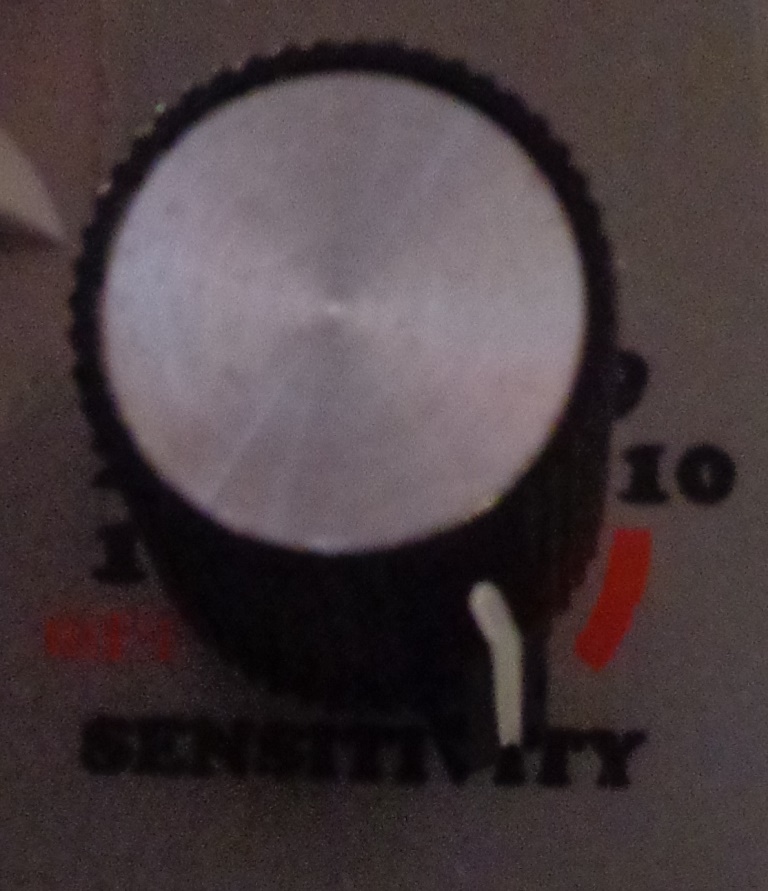

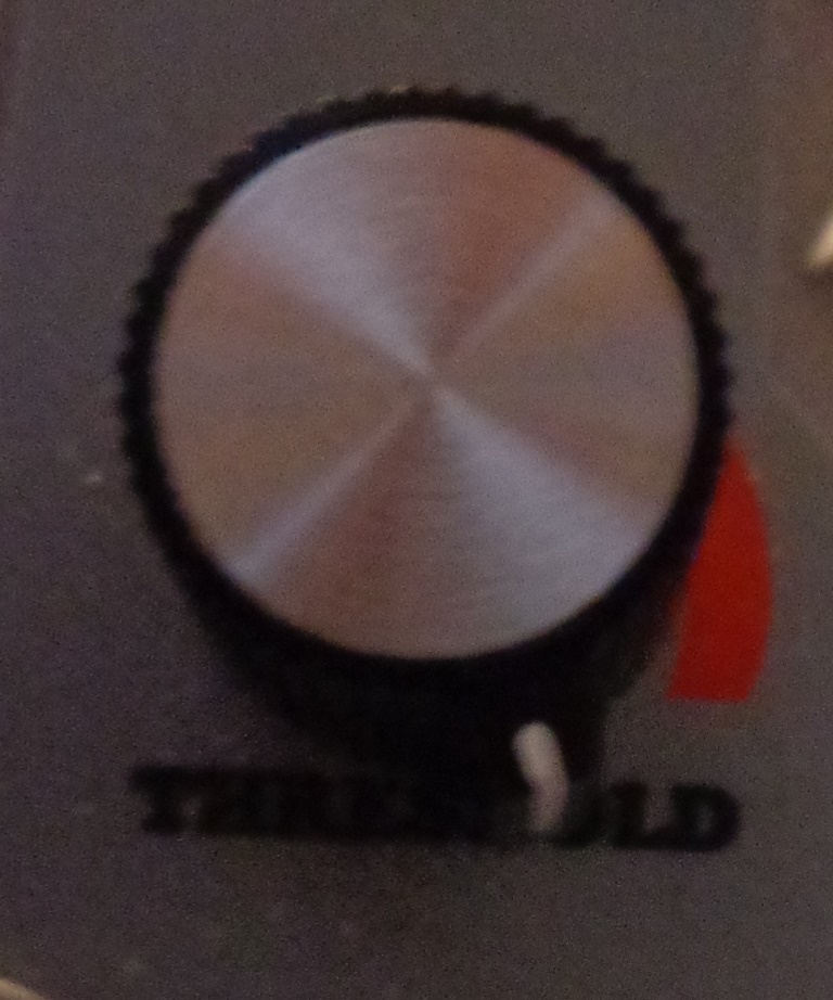

post Mar 29 2013, 22:49
Создана #1031
Сообщений: 924
Из: Вологодский
Пользователь №: 36,110
Металлоискатель: Whites CM GT + Nel
Репутация: 93 кг
На фото трэш и дискрим максимум на право, уходят за зону, это нормально?
хан
post Mar 30 2013, 10:04
Создана #1032
Сообщений: 5,079
Зарегистрирован: 4-July 09
Пользователь №: 10,855
Первый в топеПерсональная
Репутация: 941 кг
QUOTE(Степай @ Mar 29 2013, 23:49)
На фото, которые вы выложили, показаны положение Чувствительности и Треш. Ни какого Дискрима там нет.
Эти крутилки необходимо правильно выставить. У вас на Сиболе их положение не совсем верное.
Сообщение отредактировано хан: Mar 30 2013, 10:52
Степай
post Mar 30 2013, 10:21
Создана #1033
Сообщений: 924
Из: Вологодский
Репутация: 93 кг
Хан, все верно, ошибся в названии. Когда тестировал, чуйку ставил на 10, трэш в красной зоне. Просто потом завернул максимум вправо и удивился, что они так сильно ушли за красную зону. Это нормально или брак?
Пробовал выставить трэш по инструкции (через Пин) глубина вообще смешная, завернул на красную зону прибавилось (результат написал выше). Но все равно глубина очень смущает, Ася 350 реально глубже по воздуху. Вот и пытаюсь понять может прибор глючный или это нормально?
хан
post Mar 30 2013, 10:49
Создана #1034
Сообщений: 5,079
Репутация: 941 кг
QUOTE(Степай @ Mar 30 2013, 11:21)
....они так сильно ушли за красную зону. Это нормально или брак?...
Ослабьте фиксирующие винты и выставьте положение крутилок по крайним правым положениям.....
Степай
post Mar 30 2013, 11:09
Создана #1035
Сообщений: 924
Из: Вологодский
Репутация: 93 кг
То есть крутилка в крайне правом положении должна быть на конце красной зоны?

DionisP
post Mar 30 2013, 11:19
Создана #1037
Сообщений: 185
Пользователь №: 37,187
Репутация: 31 кг
QUOTE(Степай @ Mar 30 2013, 11:09)
У меня тоже они крутятся дальше красных зон,просто в таком положение регулятора чувствительности прибор будет беспрерывно фонить. Нужно убавить.
