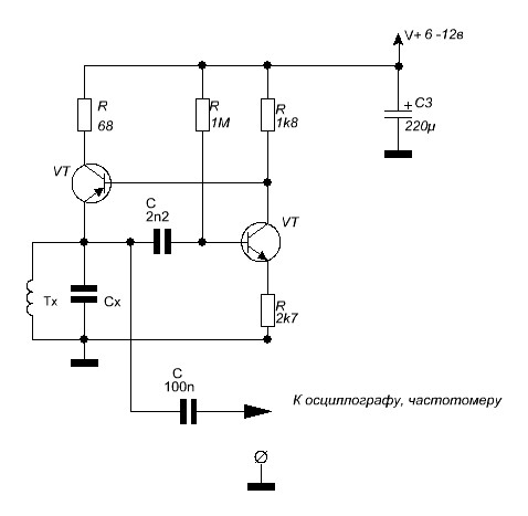

Если контурная емкость известна, то подключаем ее паралельно Тх и затем к генератору. Если емкость не известна, то подключив Тх к фирменному подбором витков добиваемся "рабочей"частоты прибора. Затем подключаем получившуюся катушку к автогенератору и подключая различные емкости добиваемся получения такой же "рабочей" частоты. Для АСИ емкость равна 220Н. для других приборов она может нужно смотреть.
Получив нужную частоту в передающей катушке подключаемся к приемной Rx. Параллельно приемной необходимо поставить емкость и резистор порядка 1 кОм. Смотрим напряжение осциллографом на резисторе. И если катушка "кольцо" изменяя колл. витков на компенсационной катушке Сх, а для DD просто сдвигая катушки Rx и Тх, добиваемся минимального сигнала на приемной катушке. Это и называется " сведение" катушек.

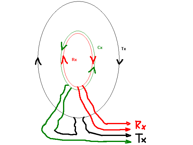

А резистор можно 330 Ом или 660 Ом?
И схема подключения вот так?
5DD Rx 35,8 Ом Tx 1,9 Ом
Rx 21,21Н - 13,01 kHz - 7055,77952331205 мкГн - 7,05577952331205 мГн (mH)
Tx 211,5Н - 12,86 kHz - 724,182380928681 мкГн - 0,724182380928681 мГн (mH)

Для настройки используют верхнюю схему. Резистор 1кОм можно больше например 10кОм, меньше не нужно (это эквивалент нагрузки). Аппараты типа Тэзоро можно без резистора настраивать - только емкость параллельно приемной катушке, для АСИ резистор обязателен!
На схеме немного не корректно нарисована катушка:
Тх и Rx должны быть намотаны в одном направлении (в фазе), а Сх подключается в противофазе с Тх.
Сообщение отредактировано GSL: Nov 22 2011, 12:44

QUOTE(GSL @ Nov 22 2011, 13:25)
Поправил, теперь правильно?

QUOTE(dmitryru @ Nov 22 2011, 15:21)
Да.

2. Если объединяли землю, то могло все что угодно.
А вообще для катушек с малым кол. витков типа АСИ лучше исползовать автогенератор по схеме Вайтса. Та схема что у вас хорошо работает с катушками у которых большое кол. витков Тх (больше 100в , Тэзоро например). Если витков мало и провод толстый, то начинаются искажения и амплитуда падает, а схема Вайтса " Классик" раскачивает такую катушку на полную и без искажений.
2. GSL Какие транзисторы лучше поставить?
Дело в том что у него маленькое напряжение на катушке и можно без опасения подключать непосредственно к фирменному МД и не включая питания МД для определения частоты генерации контура или например для определения номинала контурной емкости стоящего в приборе. Но не всегда можно пользоваться таким методом - вначале подумайте а потом на свой страх и риск wink.gif
2. В этом генераторе работают любые транзисторы комплементарная пара p-n-p и n-p-n.
Например КТ3102 и КТ3107. Из импортных например 2N2222 и 2N2906,
BC327 и BC237 и т.п.
Резисторы подбирать не нужно , если нет таких как на схеме номиналов возможны небольшие отклонения +/- 20% все равно генератор запускается и выдает очень хороший синус .
