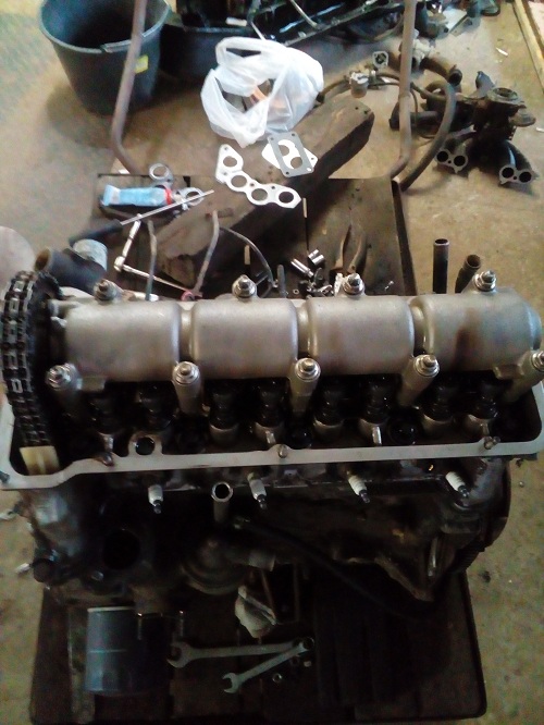

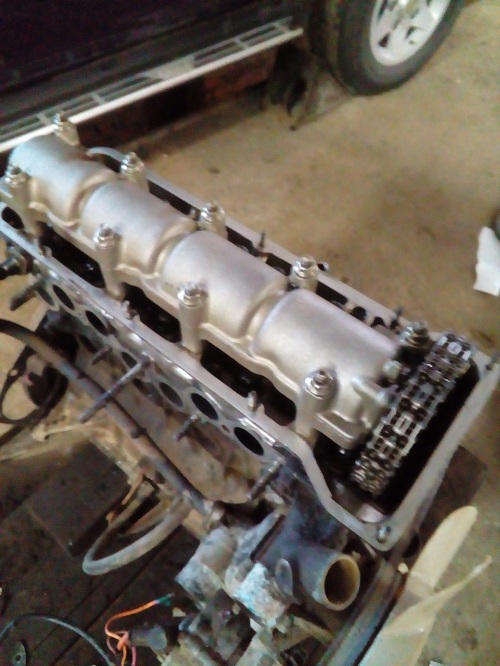

QUOTE(автодок @ Mar 3 2017, 19:57)
можно купить Б/у двигатель.с ув.(.только выбрать как следует)
доброго.
себе недавно ставил двигатель на нивку.(подготовка к сезону.)т .к старый двигатель требовал ремонта.
и так; подсчитав затраты на ремонт вот что получилось.
запчасти;
1.поршня+кольца+расточка.
2.коленвал расточка+вкладыши+сальники.
3.к-кт прокладок+герметик
4.масло+антифриз+фильтра
5.головка шлифовка+направляйки клап.+клапана выпуск+маслосъемки+рокера+распредвал
6. расходники (болтики,хомутики,и.д)+время на сборку!
короче говоря сумма получилась около 20000р.и это только запчасти!
в этот же день нашел по объявлению в сетях в своем городе двигатель за 10000р.с малым пробегом. (забрал за 5000р.)вот и размышление....думайте как лучше сделать.
