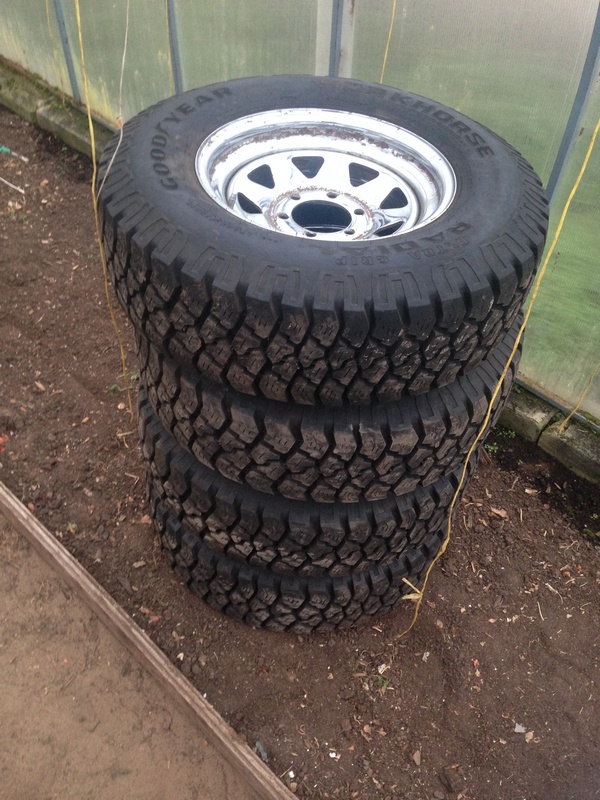

Уважаемые Господа, использовал ли кто на своем авто вот такую резину Goodiyear Workhorse radial extra grip. Как она на бездорожье и асфальте, сильно ли тяжелая. С Ув.

Вы бы фото выложили, а то гудиеров - пруд пруди. У меня первая тоже была Гудиер, зимняя, ездил на ней круглый год... 17.gif

Я извиняюсь, но не совсем понимаю как фотку из инета на форум перетащить.

QUOTE(Бухалло Билл @ Nov 23 2016, 21:21)
Вот фото

QUOTE(Kopter. @ Nov 23 2016, 21:42)
Для бездорожья гумно.Без использования по рисунку видно.Замылится в первой луже.Из колеи не выйдет.
Согласен,по грязи не поедет.Очень маленькое расстояние между шашками.
Вот описание с дрома:
"Шина спроектирована для гравийных и горных дорог. Отлично защищена от осколков камней, разрезов и проколов, особонно на горных труднопроходимых дорогах. Обладает большой долговечностью."

Вводных мало.что за внедорожник и какие говна собираетесь покорять?

QUOTE(Мангуст @ Nov 23 2016, 20:35)
Доброго! Если гудьер, то дюратрак ат (есть ещё и мт).
На ат отъездил сезон, около 20 тысяч. Отличное поведение на асфальте, до 140, быстрее не езжу. На бездорожье тоже нормально, конечно не мт, но своим ходом выбирался, где с блокировками, а где и подспускал. Авто Jeep. Да, тапки с фото рассматривал, но выбрал дюратрак. Кстати, ранняя весна и поздняя осень, со снегом, без проблем.

QUOTE(Kopter. @ Nov 23 2016, 22:10)
Китайский пикапчик Грейт Вол Вингл 5 с подключаемым полным и понижайкой, после некоторых испытаний понял, что до настоящего внедорожника ему еще очень далеко, вот и решил за зиму мальца машинку подготовить: колесики побольше и по злее, небольшой лифт, силовой бампер или лебедку, а может и то и другое, ну вообщем планы большие. С Ув.

Так вы на ней зимой ездить собрались??? Да ещё на партайме ?? Ещё один "всесезонник" по кушерям с дороги шуршать... Зимой надо ездить на зимней резине...

QUOTE(Терек @ Nov 24 2016, 21:40)
Нет, Вы меня не правильно поняли, я же написал, что буду потихоньку готовить машину, а езжу я на зимней шипованной резине, просто по будующим колесам хочу маленько машинку приподнять, вот и все. С Ув.
