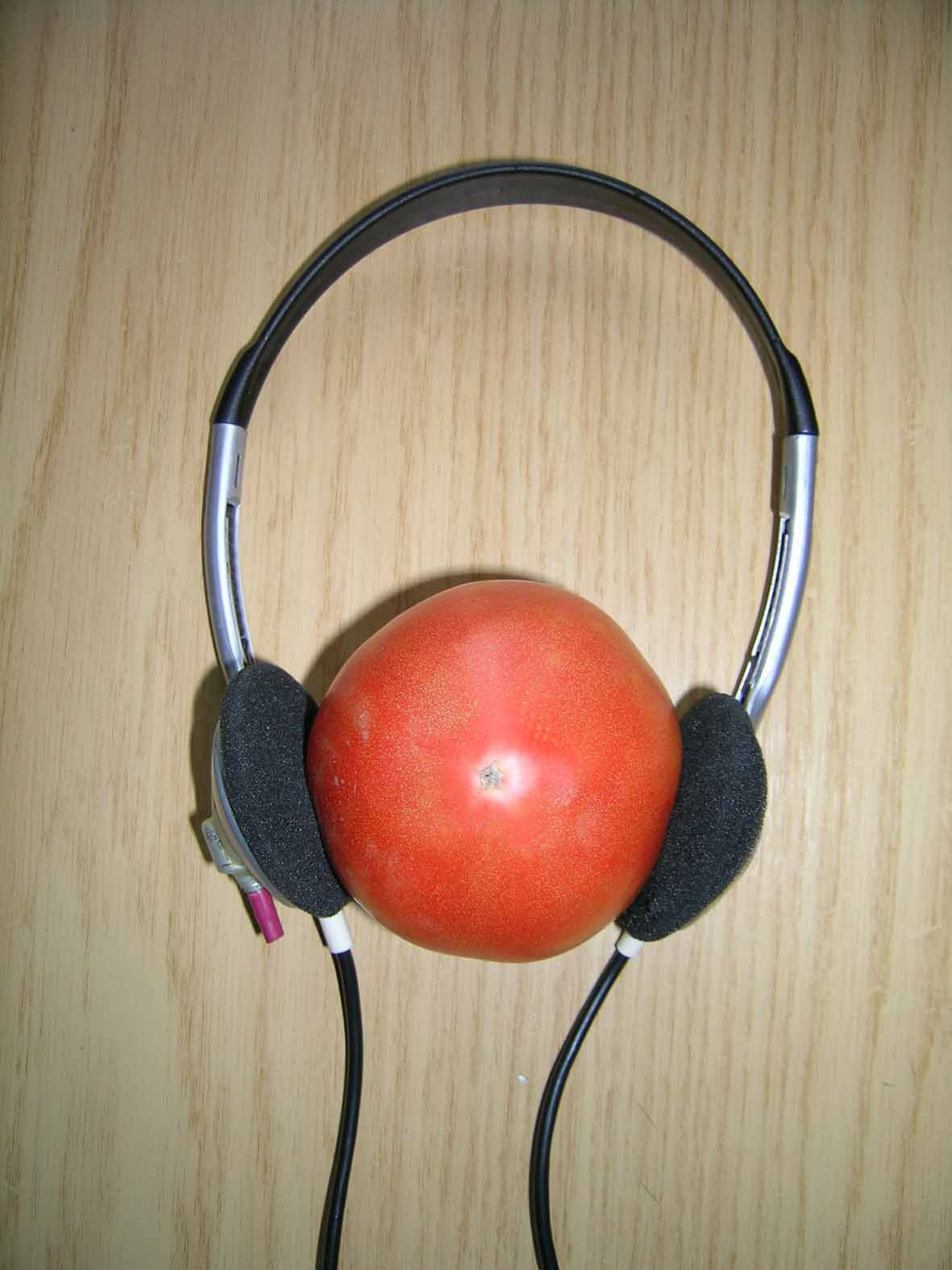

В какой то теме, посвящённой Тесорам, я рассказывал, что регулятор громкости сделал прямо в наушнике. У меня крякнулся жёсткий диск и фото я нашёл только сейчас. Надеюсь, кому это было интересно - увидят 17.gif
