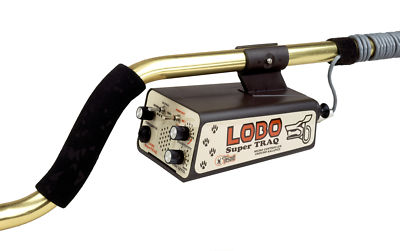

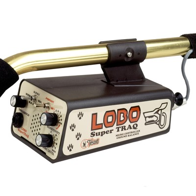

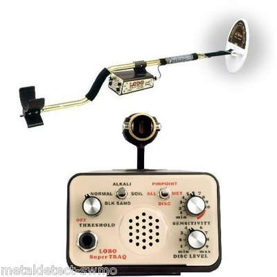

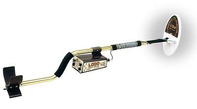

Всех приветствую поклонников марки Тесоро,которым и сам являюсь!!!Сегодня нашел на Американском рынке новый прибор--
NEW TESORO LOBO SUPER TRAQ GOLD AND COIN METAL DETECTOR..Уже в продаже -около 21000 рупий..
Может кто слышал о новинке,просьба внести ясность...
Вот фото:
Сообщение отредактировано сигнум: Mar 29 2013, 19:05

QUOTE(сигнум @ Mar 29 2013, 20:05)
Вот фото:
Слышыл что он заточен больше под золото.
