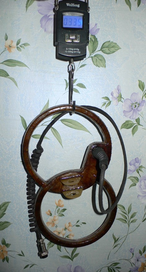

Всем добра! Спасибо автору за информацию. Уже два сезона бегаю вот с такой катухой 16х28см, сделанной по технологии папье маше. Был замечен момент, что родная катушка практически не реагирует на вертикально стоящий Катин пятак, хотя на осциллографе реакция была. Добавление одного витка в RX устранило проблему, но слегка расширило шкалу. Решено было так оставить. Для литцендрата изготовил приспособу(можно без повреждения изоляции скручивать), на фото. Кабель самодельный с пропиткой из обмоточного провода и МГТФ(на максимальной чувствительности прибор не видит его). Для фазировки катушек пришлось собирать простенький фазометр. Что вышло : на максимуме чувствительности катушка слегка фантомит, на мусорке - лучше нету(сравнивал), цепляемость очень высокая, при шурфе - неудобно в углах.

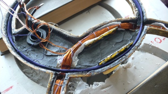

Катуха для E-TRAC По поводу провода.
ТХ 42 витка ПЭЛ 0.3х4шт литцендрат частота настройки 68,660кГц. После заливки 68,135 кГц, через месяц 67,353 кГц при температуре +20С(плюс-минус2 градуса). Сечение катушки квадрат 8х8мм примерно.
RX 37 вит ПЭЛШО 0.3х1 частота настройки 71,278 кГц. После заливки 70,703 кГц, через месяц 70,500 кГц при температуре +20С(плюс-минус2 градуса). Сечение катушки 1х8мм(сформировано временными пластиковыми вставками). 1мм сечение по горизонтали, относительно катушки.
Сводилась окончательно через месяц, одним витком диаметром примерно 2см.
Штатка(образцовая) ТХ - 68,900 кГц, RX - 72,400 кГц, при температуре +20С(плюс-минус2 градуса)
при температуре +26С ТХ - 68,663 кГц, RX - 72,164 кГц.
Все частоты с учётом кабеля. Контроль частоты на Ч3-63. Генератор рекомендованный вами. Корпус из пластифицированной эпоксидки и стеклоткани. Залито с микросферами.
Да и ещё забыл. Кабель ТХ это 2шт из ПЭЛ-2 0,125х60шт=0,74 мм кв. в термоусадке такой проводник. Пропитан силиконовой смазкой с тальком. Сделана витая пара, без экранирования(может из-за этого и фантомит слегка). RX витая пара из МГТФ 0,14 в экране. Витая пара на катушку, а экран на экран катушки. Испытан при -24С не дубеет. Пружинка не растягивается.

От того что проод на тх не экранирован не будет гудеть. А экран кактушки припаян к экрану кабеля, а в разъеме припаян на 3 контакт?

Да всё точно так! Весь экран на катушке и в кабеле, только на 3 конт. разъёма подключен. Может экран катухи недостаточный? Два лужёных провода, один внизу канавки зигзагом(2см разрыв + разрыв графита около 2мм - нахлёст), второй провод и экран после заливки катушек. Графит и клей титан, без растворителей. После просыхания слой около 300-500 ом на 1 см. Есть ещё одна мысль шальная, совместить две катухи снайперку и большую в одну. Потому как ходишь по фундикам или обследование, очень был бы полезный девайс. Перекидывать катушки, много времени терять, а так на ходу. При получившемся весе снайперки в 335 грам(около 85г -провод, кабель с разъёмом и гермовводом около 90г) может и не тяжелая получится. Учитывая, что родная штатка 11" весит около 550г. Провод для большой DD катушки 40х35см выходит около 200 грамм. и ещё можно уменьшить ширину корпуса RX катушки, при этом увеличив количество стеклоткани. Для жесткости.

Не представляю большую снайперку. То есть два в одном. Снайперка должна быть маленькая.
Делал давно пинпойнтер по типу Санрей. Такой переключатель можно использовать для другой маленькой катушки.
По поводу глюков это возможно из-за экрана. Его подключения. Можно поробовать разные варианты, начиная с оригинала. Два провода вместе на один конец RX, а экран этих двух на экран датчика и второй конец RX. И в разъеме, как в оригинале. Была проблема, когда к экрану добавил один проводок, подключения уже не помню, но катушка глюкала.

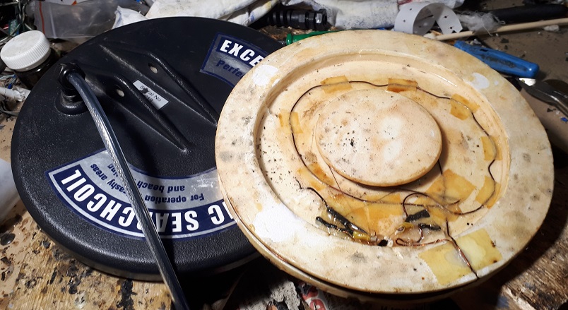

Есть в природе катушка КОЛЬЦО( в РФ все кольца называют МОНО) для Експлоеров. Эту катушку делает фирма ДЕТЕЧ. Недавно мне представилось заменить на этой катушке кабель. В этой катушке есть три обмотки. ТХ, RX, СХ. В этой катушке ДЕТЕЧ СХ соединяется с ТХ и намотана вместе с приемной обмоткой. Я делал подобные катушки по другому. Несколько катушек делал в корпусе от катушки КОЛЬЦО Х-Терра. СХ соединялась с приемной и моталась вместе с передающей. Работают оба варианта. Сравнить эти катушки можно, если сделать и в том варианте и в другом. Но делать уже не интересно. Експлоеры уходят в прошлое. Мантикоры занимают их место.

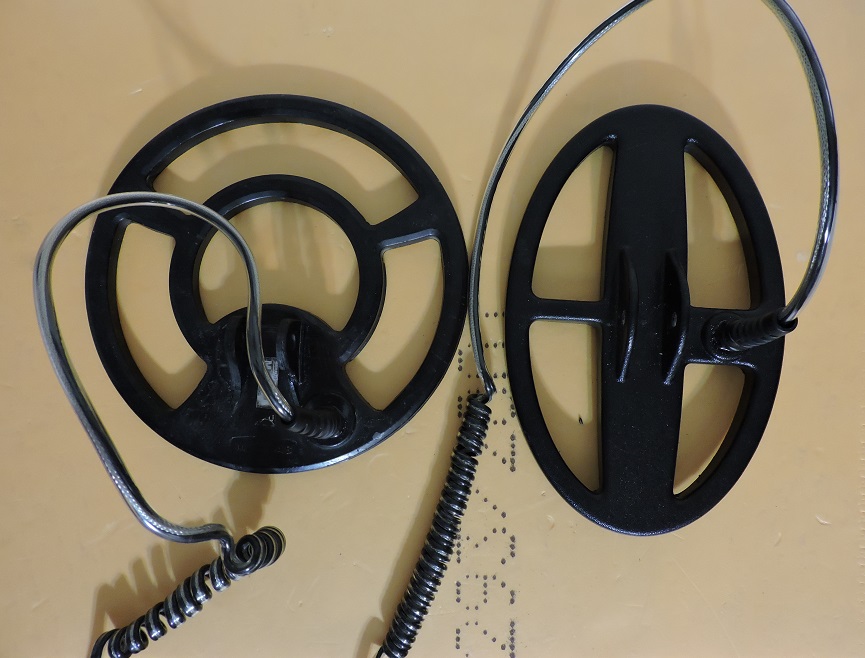

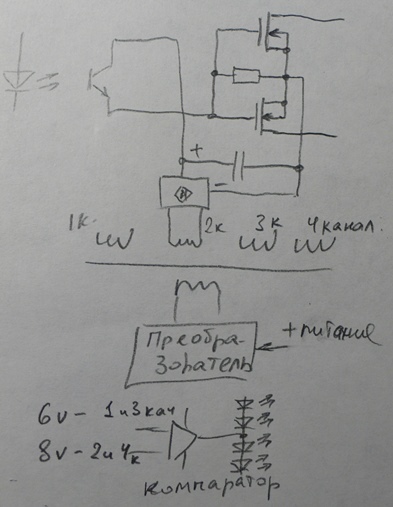

По поводу переключения катушек витает мысль о твердотельном реле. На мамках от ноутов полно смд полевиков. Для переключения TX ампер на 30(малое сопротивление) а для RX пойдут и маленькие. Преобразователь маломощный на маленьком колечке. 4 гальванически развязанных канала + оптроны. Всё это смд можно в катушку залить, влияние нулевое будет. Витая пара проводов питания, один на 3 контакт второй на 5 контакт. Переключение - уровень напряжения питания(отслеживать в катушке с помощью компаратора). Вот тоже сомнения гложут, если объединять один вывод двух катушек могут быть глюки. Но тогда не 8 полевиков надо а 16, в принципе - решаемо. Или использовать готовое решение наподобие LH1262.
Зачем нужна сдвоенная катушка. При поверхностном(без шурфа) поиске поселух, очень замусоренные места и чистые часто меняются(у нас такая специфика-степь). Поэтому нужна оперативная смена катушки. Еще замечено не раз, пройдя один и тот же фундамент штаткой, после обязательно снайперка выцепляет пропущенное и часто ценное. Ну когда по советам ходишь, там тяжко на штатке, а снайперка медленно. Получается у нас выгодно ходить с 15 дюймовой и с вот такой "чебурашкой", а часто переставлять их лень. В общем дурная голова рукам покоя не даёт.

В катушках надо использовать обычные эелектромагнитные реле. С механическими контактами. Если задумали что то переключать. Такие как в катушках многочастотных НЕЛ, в катушках XP DEUS. По поводу балансирования датчика, главное итог. И не важно сколько там напихано внутрь электроники.
