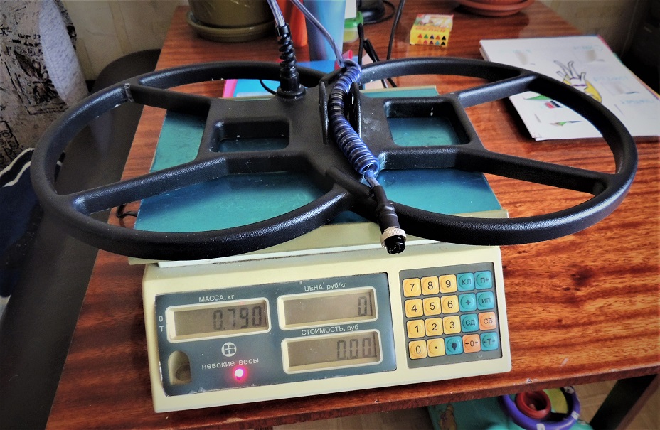

Катушку испытали. Я подозреваю, что испытания прошли успешно. Письмо:
Испытание прошли сигналы приличные появились находки глубокие на штыке
Присланное фото находок, котрые со штыка. Наверно глубже, из больших целей ничего и не было. Второе фото катушки на весах.

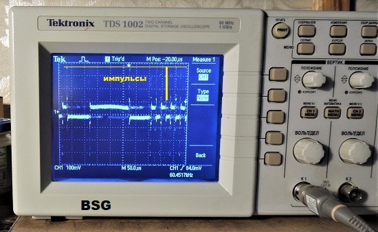

Присылали на замену кабеля катушку BSG. Было интересно посмотреть. Катушка чужая, потому лишнего ковырять не стал, только чтобы кабель заменить.
Первое что катушка легкая сравнительно. Много внутри пенопласта.

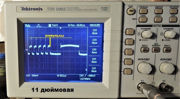

Обмотки и кабель другие, чем у обычных катушек для Е-Трака. Передающая с большей индуктивностью. И большим сопротивлением. В связи с чем излучаемая мощность этой катушкой меньше, чем у штатной 11 дюймовой (соответственно и других катушек для Е-Трака). Возможно поэтому, как мне писали, спокойнее себя ведет. Меньше лупит в грунт, естественно меньше и отдача. Поэтому можно сделать чувствительность повыше. Из-за субктивного представления, когда чувтвительность на максимуме, думается, что и глубина больше.
По воздуху на пятак, другое не смотрел, разница в сантиметр. Штатная видит по воздуху дальше на одной и той же чувствительности.
Если кто-то пользовался катушкой BSG, то хотелось бы узнать ее достоинства по сравнению с другими катушками. А то может так и надо делать, а не как Минелаб.

Я измеряю генратором для катушек, частоту возбуждения обмотки. Если на штатной катушке, а так же на катушках НЕл, и Детеч и Коилтек она совершенно у всех одинаковая и примерно цифра равна 62 кГц. Что соответствует около 30 витков провода на штатке. У BSG эта цифра равна 22 кГц. Это примерно в два раза больше количество витков. Приемные обмотки по количеству витков совпадают.
Я когда делаю каутшку обычно не экспериментирую, и делаю по заводскому образцу. Выбирая удачные экземпляры. Или это НЕл, или Минелаб. Поэтому всегда интересно увидеть что-то новое.

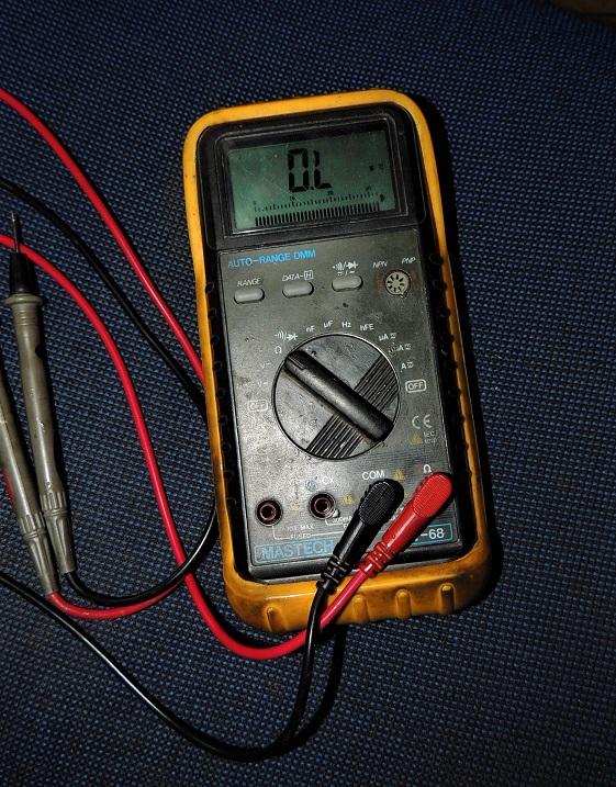

С Вашими объемами работ лучше приобрести ещё что-то типа мультиметра
VICTOR 9808 - очень полезная вещь...

Что ж такой уже лет 10 есть. Даже круче, не надо пределы сопротивлений переключать. Уже покрылся блестящей патиной.

Так он,кажись,индуктивности не меряет...

Для индуктивности у меня есть прибор. Но не все приборы меряют индуктивность, как можно измерить чатоту возбуждения генератором для катушек. Измеряя частоту возбуждения обмотки я подключаю емкость параллельно обмтки котрая равна 11Н. Такая емкость гораздо больше проходной емкости кабеля и всяких других парзитных емкостей. Потому эта частота не меняется, если замер производится просто обмотки, или обмотки с кабелем, и зависти только от характеристик самой обмотки. С этим замером повторить обмотку нет проблемы. никакой.
Все другшие измерители, лабораторные или в тестерах не дадут такой точности. Замерил обмотку одна индуктивность, подключил кабель другая индуктивность, с другим кабелм третья индуктивность. И можно только приблизительно судить о характере обмотки. А чтобы сделать катушку на большинство приборов нужна точность.
