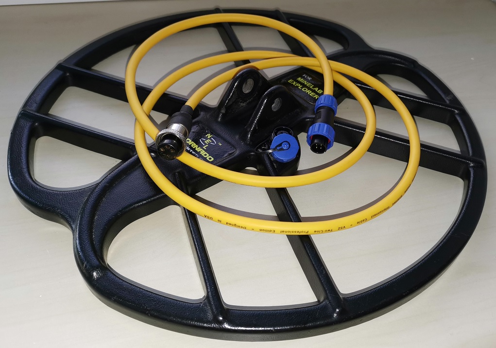

Кабеля я меняю. Катушки есть, купил бы только на Х-терру совсем убитые, только из-за платы.
НЕЛ новых выпусков.

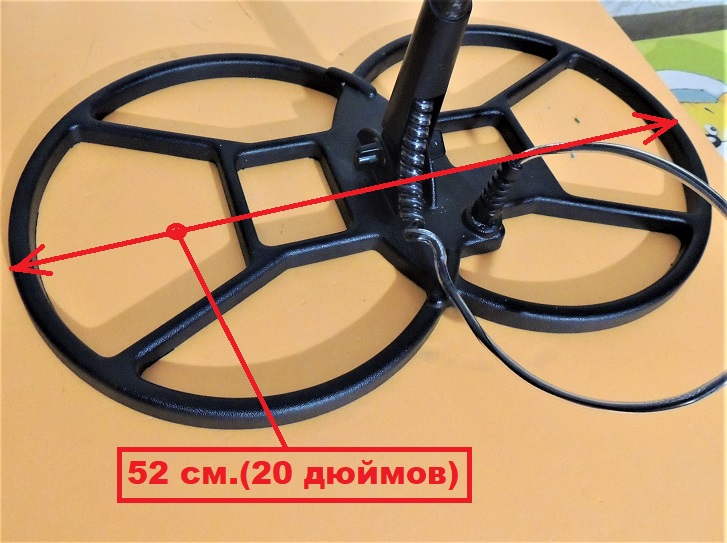

Давно есть у меня такой корпус. Два кольца по 12 дюймов. Форма катушки, как у приборов NEXUS. Сделаю в нем катушку для Е-Трака. Не себе. Попросили, заказали. Подумали, что будет большая глубина.

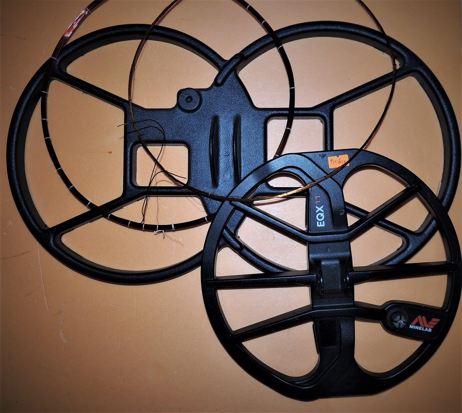

Даже интересно попробовать. Катушка почти готовая.

QUOTE(Fuma @ Oct 10 2020, 19:47)
Мое почтение!
Если будет возможность попробуйте на чтонить типа каски или сковородку, как альтернативу ей smile.gif
В теории должна далеко брать, в сравнении с штаткой или 13" даже.
Ну и на мелкое интересно, монетку какую.
Блиндажи заплывшие прозванивать сгодится нет, интересно.

Как то не получилось попробовать. Отправил заказчику. Подожду, что он расскажет.
