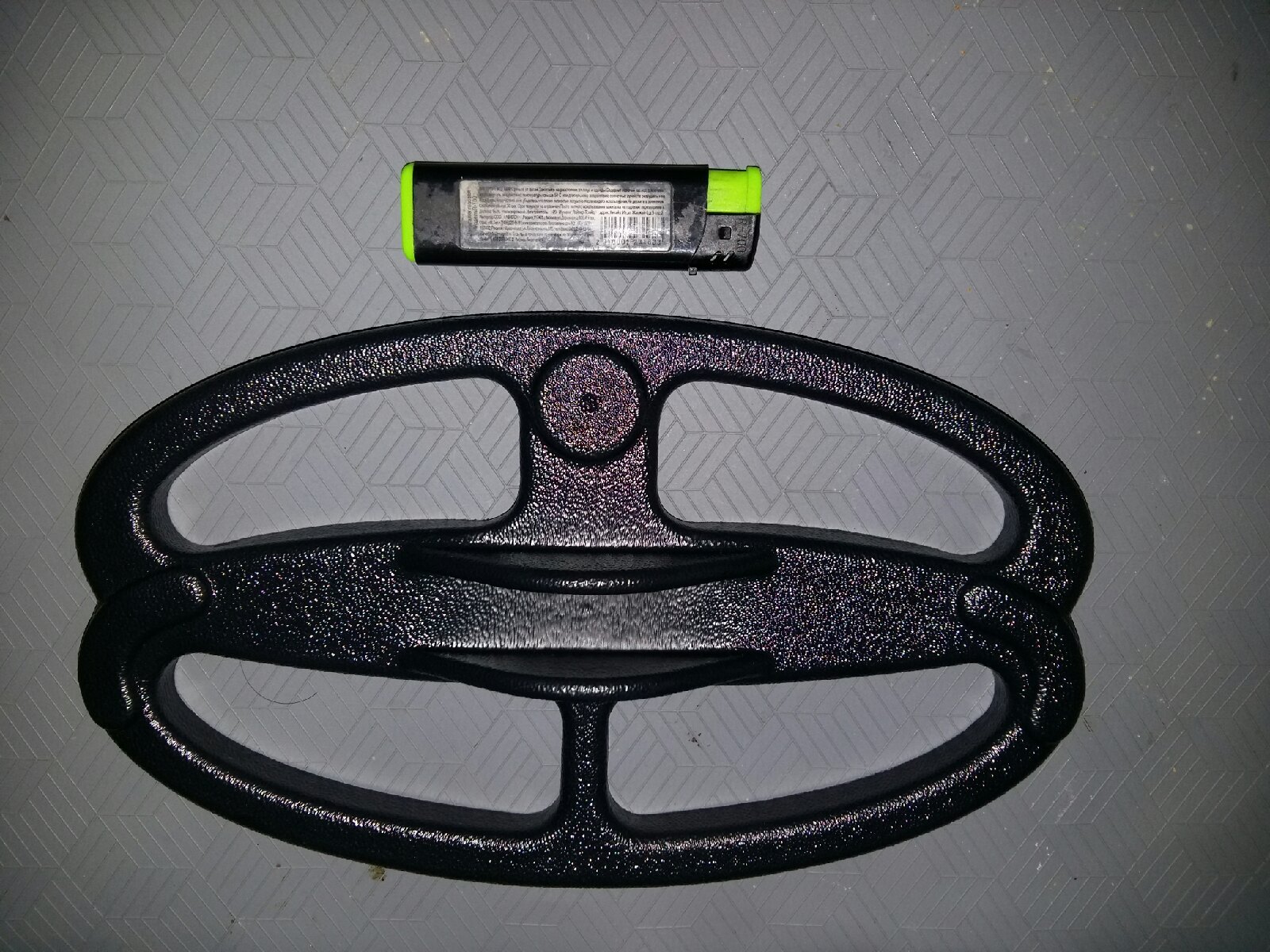

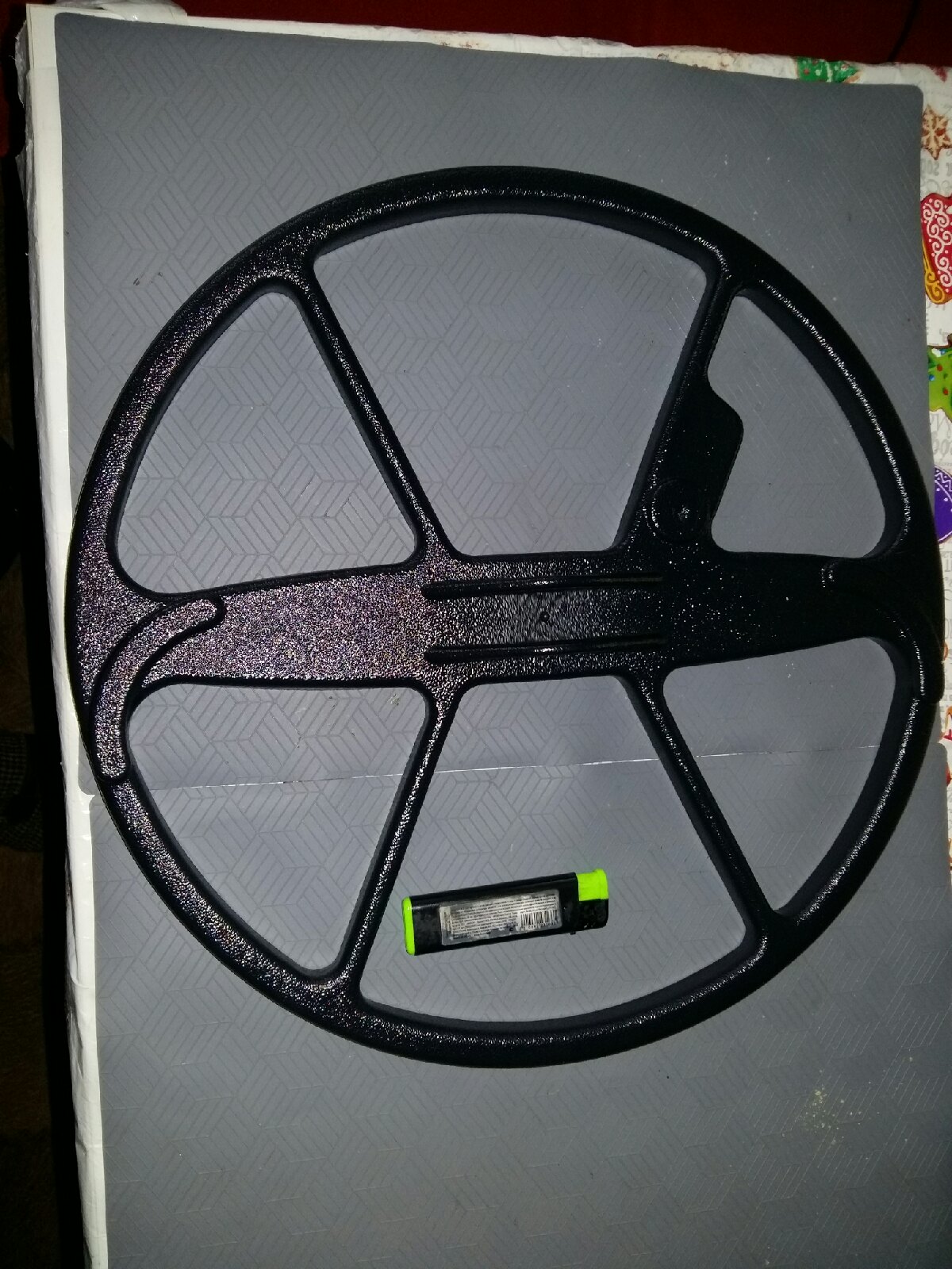

nikolaevAn
post Feb 14 2020, 13:45
Создана #518
Сообщений: 28
Зарегистрирован: 24-January 20
Пользователь №: 2,387,180
Репутация: -2 кг
----X-----
вот достались такие корпуса DD9.5*5.5 13мм , и DD14 13мм хотел бы изготовить катушки под СТХ 3030 вот только вопрос какой провод использовать какое количество обмотки если не трудно посвятите
также интересуют контакты на чипе что куда подключается;
Data---?
GndD----?
Tx----?
NTx----?
Gnd-----?
Rx Out-----?
Rx----?
RxG-----?
и что за контакты :
CLK---
3V3
RS
GD
Сообщение отредактировано nikolaevAn: Feb 14 2020, 20:02
nikolaevAn
post Feb 14 2020, 14:22
Создана #519
Сообщений: 28
Репутация: -2 кг
----X-----
вот такие корпуса DD14
Сообщение отредактировано nikolaevAn: Feb 14 2020, 14:27
nikolaevAn
post Feb 14 2020, 14:26
Создана #520
Сообщений: 28
Репутация: -2 кг
----X-----
вот такие катушки DD9.5*5.5
