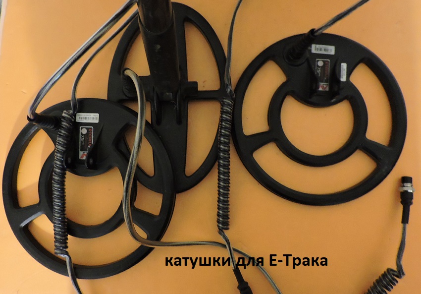

Есть две готовые маленькие катушки, меньше штатной, на фото.

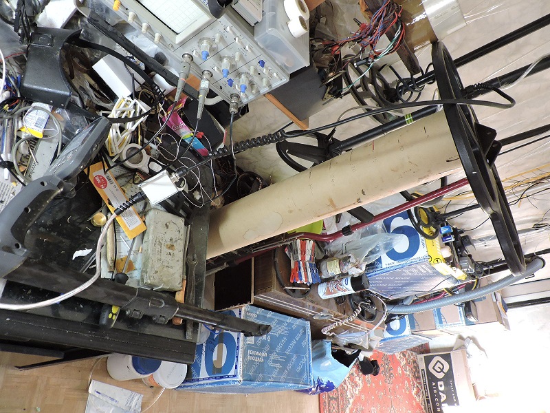

Измерил дальность на монеты 1.3.5 копеек в квартире. В связи с электропомехами, чувствительность 19. Сравнивал дальность с катушкой 11 дюймов, штатной от Е-Трака, подключенной так же через переходник. Но преимущество большой катушки не в дальности до корейки. А в обнаружении предметов покрупнее, таких как портсигар и более.
Итак замеры:катушка 18 х 15 дюймов, в скобках 11 дюймовая катушка, 5 копеек СССР= 35(30) 3 копейки СССР =33(28) 1 копейка СССР =21(20)
Фото монет и схему для замера выкладываю.
