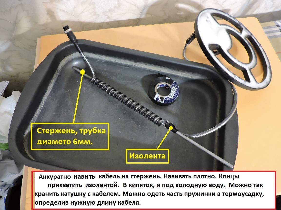

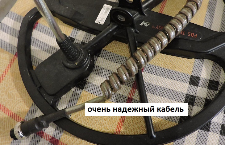

*На катушках Е-Трака, на которых заменил кабель, есть проблема, что пружинка растягивается. Увеличивается в диаметре. Выкладывал ранее рисунки, вот еще одно фото. С пояснениями.
Посудина стоит на газу, вода кипит, кабель можно держать сколько угодно долго. Хватает 10..30 секунд. Под холодной водой держать до полного остывания.
Начинать навивать от катушки, прихватив конец изолентой. Аккуратно. После кипятка пружину еще можно утянуть на стержне. Одеть в термоусадку, имел в виду термоусадку 25...30 мм. Чтобы зафиксировать пружину, если кабель кажется вам длинным.
*Так же можно поправить кабель и на катушках фирмы ДЕТЕЧ.

Так же, превосходный результат получается если провод после ванны с кипятком или нагрева феном положить за окно на подоконник при -20 и ниже. Достаточно 5..7мин. После такой процедуры спираль держится очень хорошо.
Только отдельно провод, без катушки.
Катушку морозить не зачем, катушка лежит на подоконнике дома, провод на улице. На разъем можно одеть калпачек, если есть снег.

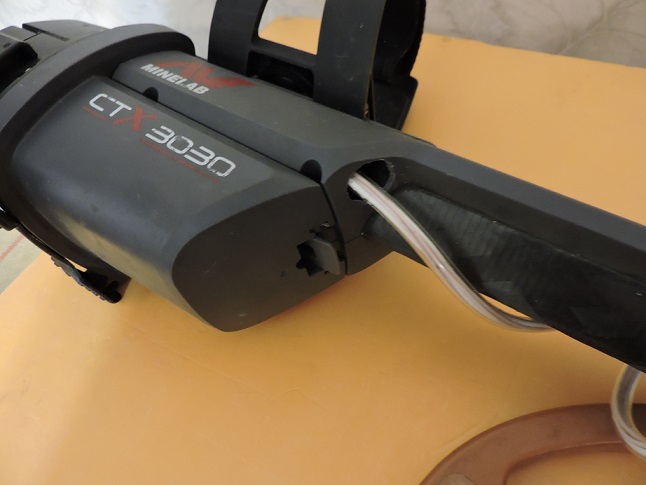

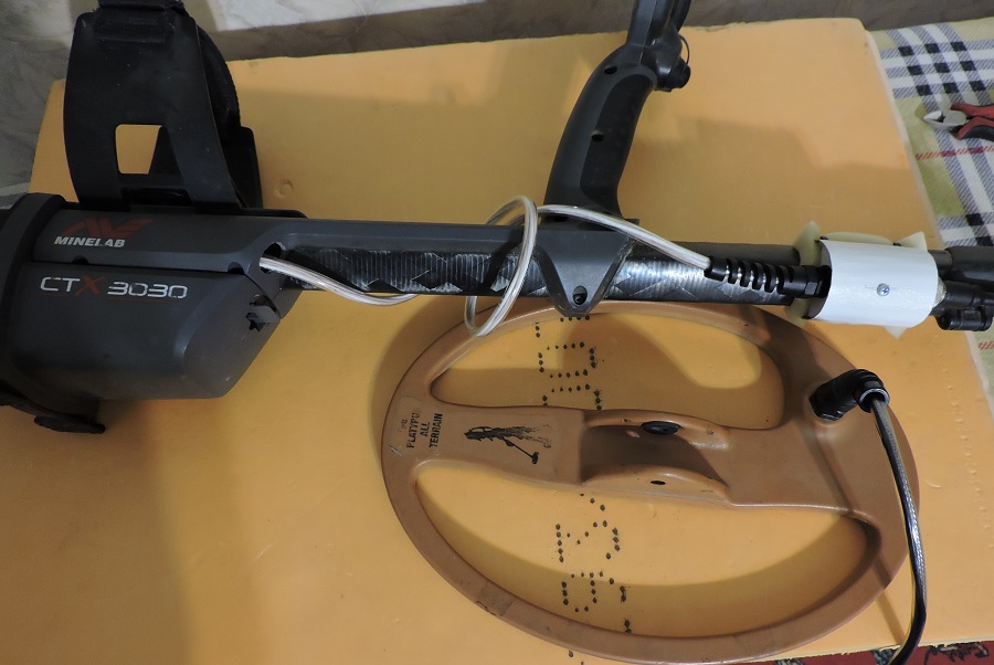

СТХ3030 становится лучше с каждым днем. Переходнику ( https://www.youtube.com/watch?v=ZlsPb9eCSp8 ) нашлось место для подключения. Становится тепло, и наконец выберу в реальных условиях катушку для СТХ 3030, из этих двух, что на фото.

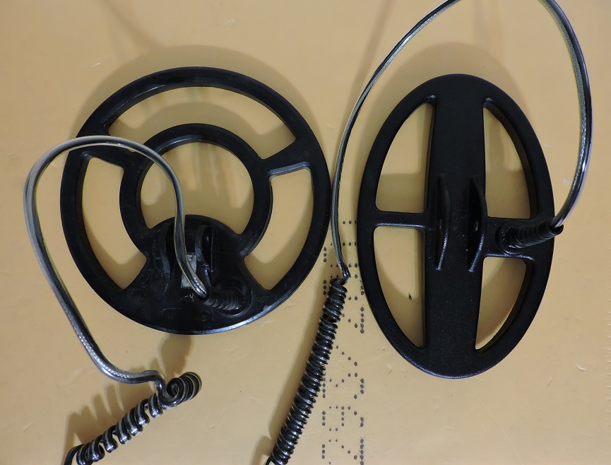

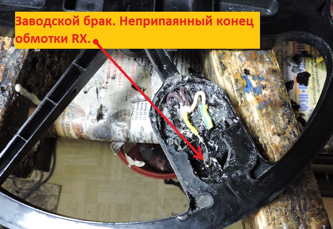

Катушкам меняю кабель. На катушки для Е-Трака ставлю лучший, не только в Евразии, но и во всем мире кабель. Кабель которому нету сноса. Вчера принесли катушку, которую делал я и ставил новый кабель.
Думаю, неужто испортился кабель. Проверил тестером, обрыв цепи RX. Катушку разобрал, замерил кабель непосредственно без обмоток. Кабель исправен, 100 процентов. Катушка без трещин...Неужели обрыв обмотки. Добрался до места, где выводы обмотки припаиваются к выводам кабеля и увидел, что один конец, который припаивается на экран катушки и экран кабеля был не припаян. Просто оголен и обмотан, контакт со временем окислился и проводимость исчезла. Но мой кабель в идеале, как был изначально, так и через три года.

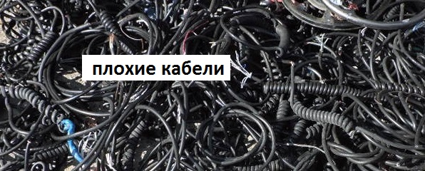

На первом фото у Фомы куча кабелей б.у.,но фирменных,минелабовских...
Выпросите(или выкупите) два и срастите,это лучше,чем суперVHS.
Но только именно родные от экспов или GP,детеч и прочие не годятся...

*Катушек сделал очень много.(~500...700шт на Е-Трак) Сам я практически с Експлоерами не ищу. Негативных отзывов у меня не было, кроме одного. Который товарищ и после смены катушек искал проблему в своем Е-Траке. То есть в том случае я считаю кабель не при чем.
Кабель имеет другую конструкцию, чем и обусловлена его долговечность. Провод на ТХ идет двумя толстыми жилами. В экране идет провод на RX. Провода смазаны силиконовой смазкой, что
дает им возможность при крутых изгибах сосклизнуть с большого радиуса и не порваться. В современных кабелях для этого вставляются нитки и много ниток, но при изготовлении кабеля, при запекании, это все сжимается уплотняется, так что медным жилкам некуда деваться.
*Такой кабель работает и на многих других приборах, кроме GMP. И то только по траве слегка не так. А под водой работает отлично. Для чего и нужен GMP.
*Смысла сращивать два родных кабеля которые порвались, чтобы они опять порвались я не вижу.
Я и стал делать кабель, чтобы конкретную катушку сделать один раз и насовсем.
Кто разбирал катушку например штатку 11 дюймов от Е-Трака видел.
Думаю никто не разбирал...... Но в катушке экранирована только обмотка RX. Обмотка ТХ идет без экрана. То есть много метров провода намотаны просто так. И смысла гондобить к много метрам провода кусок 1 метр с разными заморочками нет.
*По поводу продажи кабеля пишите в личку. Но его может сделать каждый, кому не лень.
