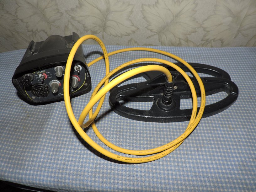

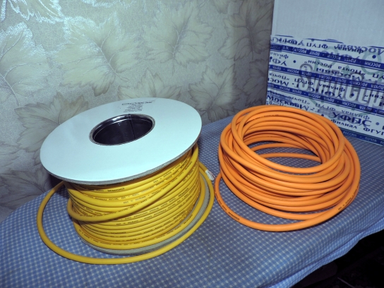

*Пробовал кабель, который ставит emkgroup. Катушка работает так же как и со штатным кабелем, так же как и с моим. Несмотря на то что у производителя (Минелаб) проводки для ТХ имеют диаметр ~ 0.75 мм в квадрате (у меня тоже). На слух разница, если использовать проводки 0.35 мм в квадрате, вместо 0.75, мною не замечена. В этой теме, были по этому посты, и примеры правильных кабелей .По поводу того, что тонкие проводки, более стойки и прочны к изгибу, emkgroup совершенно прав. В кабелях, где жилы в экране, в основном рвется экранная часть. Рвется в месте перегиба. Чем меньше в диаметре внутренний проводок, тем тяжелее порвать экран при изгибе. Но когда проводки тонкие, на разрыв они не прочные, и тогда вся надежда на нитки.
*На фото не дорогой кабель, с нитками. Купленный в основном для замены кабелей на детекторах Garrett, XP, TESORO, FISHER. Этот кабель используют и для Е-Трака, с ним по три года отработали, проблем не было.
*Е-Траки и подобные Exploer,, приборы, которые будут работать с любым кабелем.
В отличие от Fisher, Tesoro к которым не сразу подберешь замену. Главным для Е-Трака, с его оригинальной системой запихивания кабеля в штангу, выходит не конструкция, а надежность. Какой крепче, покажет время. Если хватит времени для испытаний. Будущее за системой DEUS.

И вот первая катушка для XP GMP с желтым кабелем уедет на жесткие испытания.
И думаю, что этот кабель окажется лучше заводского.... время покажет.
За е-Траковский кабель, были только положительные отзывы. И даже по поводу глубины обнаружения. По сравнению с другими самодельными, пружинка в какой то мере держит форму, если растянулась, то это легко исправимо. И заходит и выходит в штангу. Потому этот кабель ручной работы, пока остается в производстве.

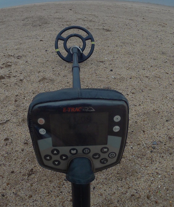

Мне тоже понравилась эта катушка. Катушка от Терки подключенная к Е-Траку работала хорошо. Когда с ней лазил, не мог оторваться от процесса. Приехал на 10..20 минут, лазил часа четыре. Сейчас выложу фото, снял видео (звук по сравнению со штатной), если получится выложу позже.
Главное отличие например от штатной катушки, что приемная обмотка имеет гораздо меньшие размеры, катушка не ловит сигнал от лопаты и от сторонних больших целей. Но по сравнению со снайперкой катушка имеет достойную глубину, так как генераторная обмотка, которая по внешнему радиусу, достаточно большого размера. Искал на почти самой большой чувствительности, без обычных завываний Е-Трака. Высокая чувствительность способствует обнаружению мелких золотых целей. Таких как на фото.

Снятое видео. Одно видео, это звук Е-Трака на цепочку с катушкой КОЛЬЦО, другое со штатной катушкой. С кольцом звук четкий, без переливов, со штатной тон меняется. Что связано с тем, что у ДД больше паразитных боковых лепестков излучения, а так же с тем, что больший размер приемной обмотки ловит разную помеху. И помеха и полезный сигнал складывается, на выходе получается каша.
https://youtu.be/xeQmcXjYWTo
https://youtu.be/RQHHM5lT4dg
Получилось ли с этим видео показать то, что с катушкой Кольцо искать намного приятнее, но в реальности это так.
